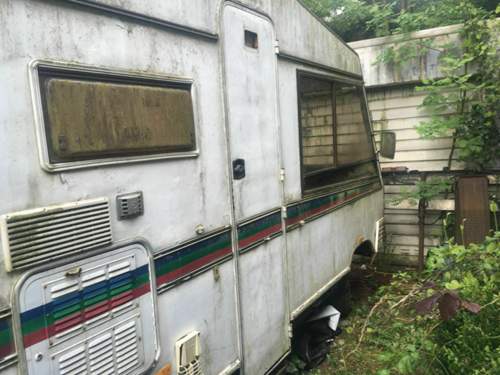

Guten Tag liebe Leute ,
Ich habe mal eine Frage ,

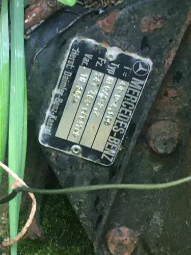

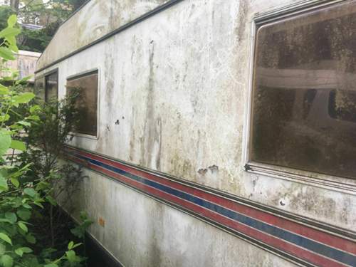

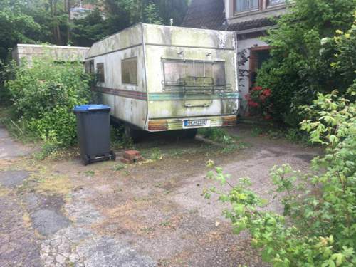

Ich besitze seit kurzem ein Wohnmobil Daimler Benz 602 D32 und suche jetzt mehr Informationen drüber da ich nichts dazubekommen habe .
Wo Finde ich den die Starter Batterie ???
Ich benötige den Aufbauplan , Handbuch, Betriebsanleitung , Sicherungs und Relais Plan . Da wir den neu auf bauen wollen.
Mit freundlichen Grüßen
Braun

Ups das sieht nach viel Arbeit aus. Schon mal direkt bei Mercedes, oder dem Aufbauhersteller nachgefragt?
Oft gibt es da Downloadseiten wo man sich die Unterlagen runterladen kann.
... oder hier: https://picclick.de/...cedes-207-307-208-308-408-210-163050372780.html
... oder da: https://...es-benz-classic-store.com/.../?p=1
Sehr interessantes Projekt. Da wirst du die ein oder andere Stunde rein stecken und Überraschung erleben. Starterbatterie würde ich unter den Sitzen oder im Motorraum suchen. Läuft er noch? Gib uns mal ein paar Infos.
Mercedes hat nur das Basisfahrzeug geliefert, das Wohnmobil ist von einem anderen Hersteller. Such erstmal das Typenschild des Wohnmobilherstellers. Ohne die Modellbezeichnung des Herstellers lässt sich nicht sagen wo sich was befindet, das macht jeder Wohnmobilhersteller ganz individuell und liegt auch am Grundriss des Modells.

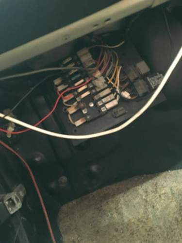

Nur als Beispiel: ich sehe auf den Bildern vermutlich einen Abgasaußlaß von einer Truma-Therme (Bild 2, ganz unten, etwas rechts von der Bildmitte).
Mach Dir doch als erstes mal eine Liste mit den genauen Modellbezeichnungen aller verbauten Komponenten. Die stehen i.d.R. auf den Typenschildern der Komponenten. Für die finden sich die Bedienungsanleitungen oft leichter, als ein vom Bj her passendes Handbuch zu einem ganz speziellen kompletten alten WoMo.
Publiziere diese Komponentenliste hier, falls Du die einzelnen Manuals nicht eh selbst im Netz findest. Dann können wir Dir sicher helfen 😉
So kommst Du vermutlich schneller voran

Ja, es ist ein FFB MC8. Steht so in Deinem Fahrzeugschein, unten im Textfeld.
Kann es sein, das links neben dem Fahrersitz ein Bodenfach ist? Ein Foto eines anderen FFB MC8 deutet auf dieses Batteriefach hin das es, sowohl in meinen zwei früheren, wie auch in meinem aktuellen Hymermobil an der Stelle sitzt.
Hallo , Ja es ist ein FFB MC8 .
Nein die Batterien sind unter den Fahrer und Beifahrersitz.

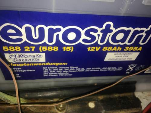

Meine Frage wäre jetzt welche ist die Starter Batterie die Links unterm Sitz ist oder Rechts unterm Beifahrersitz. Die Batterien sind beide gleich .
und dann die Frage , für was sind die Sicherungen ? Ich habe keine Papiere dazu .

Du willst den doch neu aufbauen!
Also würde ich diesen Sicherungskasten mit als erstes erneuern! Dann weißt du auch wofür die Einzelnen sind!
Welche Batterie für was ist? Eine abklemmen und schauen ob der Anlasser noch geht! Wenn nicht , wars die Starterbatterie und wenn er noch geht eben die Aufbaubatterie!
Dem Foto nach ist es der Sicherungskasten im Beifahrerfußraum, also der des Basisfahrzeugs. Eine Sicherung ziehen und gucken was nicht mehr funktioniert (Licht, Blinker, Hupe, ...). Aber gleich notieren, sonst brauchst Du gar nicht anfangen.
Man weiß ja nicht was in den vergangenen Jahren alles am Wagen gebastelt wurde, daher würde ich mich nicht auf Anleitungen verlassen.
