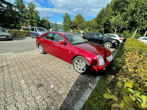

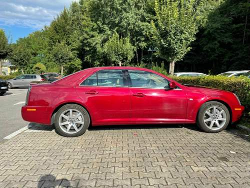

Kurzes Update von meiner Seite aus:
Ich habe mir den 2006er Cadillac STS mit 4.6er Northstar gekauft, aktuell bin ich bei 13.5 L/100 km AVG.
Wirklich ein feines Auto, inzwischen muss ich aber auch sagen, dass ich den V6 nicht gekauft hätte. Einerseits wegen der Steuerketten-Thematik, und andererseits, weil der STS doch ca. 1.935 kg wiegt.

Oh, herzlichen Glückwunsch an dich. Schön wenn er dir gefällt und du zufrieden bist. Ich habe leider noch keinen passenden gefunden. Kannst ja mal ein paar Bilder ranhängen wenn möchtest. 😁
Danke, will ja kein Unmensch sein. 😁

Meiner will wieder in die Garage, drei Tage Salzburger Regenwetter und schon ist ein Scheinwerfer undicht. Da muss ich wohl ran. Aber sonst ist er super, und fährt sich mit 39.000 km wie ein Neuwagen.
