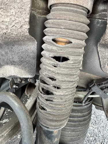

Bei meinem GLC ist hinten links die Staupschutzmanschette von dem Dämpfer defekt.
Austausche ist ja sehr easy jedoch wäre meine Frage muss dafür die Luft aus dem LUFTBALKEN raus ?
Wenn ja kennt jemand eine Werkstatt in KASSEL 34124

@michobi wenn man den gerissenen Faltenbalg (Staubschutzmanschette) bei deinem Fahrzeug mit dem von @GLCJon vergleicht, ist da ein deutlicher Unterschied erkennbar!
Dein Faltenbalg schaut aus wie neu, nur ist er gerissen. Das kann passieren bei einem Verschleißteil.
Aber der Faltenbalg beim anderen GLC löst sich ja förmlich auf..... Materialfehler, Marderbiss....?
Das zu Beurteilen wird aber nur durch den Freundlichen möglich sein. Beim Materialfehler könnte eine Kulanz greifen.

Man kann es auch übertreiben, da ist der Gutachter teuerer als der Schaden. Im normalen nicht angehobenem Stand müsste auch besser ein „Materialschwund“ durch Nagerbefall erkennbar sein! Durch Alterung sind i.d.R. nur Risse erkennbar. Wenn der Halter Glück hat und in der Teilkasko sind Marderschäden versichert, können diese auch mit einem Foto geltend gemacht werden! Hoffentlich ist dann die SB nicht so hoch wie die Reparaturkosten (damit soll jetzt kein Thema zur Höhe der SB entstehen ;-)) Ob so eine Art von Schaden dann begutachtet werden muss, entscheidet dann eh im günstigsten Fall der Versicherer.
Da das wenig mit Alterungsrissen zu tun hat, sehe ich auch keinen Ansatz warum da irgendwer Kulanz gönnen sollte. Bei der letzten Inspektion war sicher alles in Ordnung, sonst hätte die Werstatt gerne eine neue Dämpfung verkauft.
Also viel Glück mit Nagerschaden bei der Versicherung!
Ein Marderschaden ist relativ einfach selbst feststellbar. Da müssten im Gummi lauter kleine Bisspuren (wie Nadelstiche) erkennbar sein. Ein Gutachten eines Sachverständigen zahlt sich sicher nicht aus. Ich würde vorerst das Gespräch mit der Werkstatt suchen und abwarten was die entscheiden.

Es ist nicht der Luftbalg denn der sitzt dahinter, siehe sein Bild an.
Der Luftbalg ist es nicht . Der Dämpfer heißt Airmatic Dämpfer und muss komplett gewechselt werden da Benz die Staubmanschette nicht einzeln anbietet bei dem Airmatic Dämpfer.

So wie es bei dir aussieht ist das Luftfahrwerk von dem Schaden nicht betroffen , sondern es handelt sich bei dir nur um eine gerissene sich auflösende Staubschutzmanschette am eigentlichen Stoßdämpfer .selbst .
Diese Stoßdämpfer kosten selbst bei MB keine 800 € . Ich habe zwar kein Airmatic an meinem GLC , aber ich meine hinten die gleichen Stoßdämpfer verbaut zu haben . Die hatte ich Anfang des Jahr selber ausgetauscht und welche von Monroe eingebaut , für beide Stoßdämpfer hatte ich 160 € im Netz bezahlt. Ist dein Auto vielleicht ein Reimport aus Japan ?
Zitat:@gwra schrieb am 15. August 2025 um 11:23:38 Uhr:
So wie es bei dir aussieht ist das Luftfahrwerk von dem Schaden nicht betroffen , sondern es handelt sich bei dir nur um eine gerissene sich auflösende Staubschutzmanschette am eigentlichen Stoßdämpfer .selbst .Diese Stoßdämpfer kosten selbst bei MB keine 800 € . Ich habe zwar kein Airmatic an meinem GLC , aber ich meine hinten die gleichen Stoßdämpfer verbaut zu haben . Die hatte ich Anfang des Jahr selber ausgetauscht und welche von Monroe eingebaut , für beide Stoßdämpfer hatte ich 160 € im Netz bezahlt. Ist dein Auto vielleicht ein Reimport aus Japan ?
Nein es sind zu 100% nicht die Normalen Dömpfer . Die ich habe sind zusätzlich elektronisch geregelt. Die Teilenummer lautet A2533200130 und sind nicht günstig. Die Staubschutzmanschtte gibt es nicht einzeln.
Unfassbar, dass dafür ein oder gar zwei (?), weil Wechsel nur paarweise, neue Dämpfer her müssen
Alternativ könnte man auch eine universelle Staubschutzmanschette erwerben. Die gibt es in verschiedenen Größen und zum Kleben, damit der Dämpfer nicht ausgebaut werden muss!
Das wäre eine vertretbare Lösung, damit brauchst nicht den ganzen Dämpfer neu kaufen.
