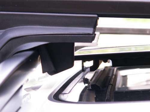

So, ich habe mir jetzt am letzten Sonntag für unseren T&F mit Panoramadach den FUßSATZ RAPID THULE 757 plus die TRAVERSEN F.RAPID SYSTEMTHULE 761 plus die THULE DACHBOX ATLANTIS 780 SILBER hier: http://www.autoteilemann.de/.../151167 bestellt.
Die Teile sind heute morgen angekommen, ich habe vorhin die Grundträger mal testhalber montiert. Einziger Nachteil: Das Glasdach lässt sich nur noch zu ca. 80% öffnen. Es geht zwar mit ausreichend Luft an dem vorderen Fußsatz vorbei (habe diesen in Höhe der Relinglöcher angebracht). Auf den hinteren Fußsatz (auch in Höhe der Relinglöcher) läuft es aber voll auf. Da das Dach im Gegensatz zu den Seitenfenstern keine Überlastabschaltung zu haben scheint (ich konnte es jedenfalls von Hand nicht stoppen) vermute ich, dass ein Auflaufen auf den Fuß wirtschaftlichen Glasdachtotalschaden bedeutet.
D.h. also Glasdach zu bei Querträgermontage. Wie TIGTAG und dragonmh weiter oben schon geschrieben haben soll das aufgrund der Windgeräusche eh nicht der Brüller sein (oder gerade deshalb, wie man's nimmt....).

@gbho
hast Du evtl. mal ein Bildchen?

So, im Anhang die bestellten Bilder (1. von vorne, 2. von hinten und 3. der Minimalabstand Glasdach zur Dachboxbefestigung). Vorne ist genügend Abstand zum Trägerfuß, hinten nicht (FUßSATZ RAPID THULE 757 plus die TRAVERSEN F.RAPID SYSTEMTHULE 761 plus die THULE DACHBOX ATLANTIS 780 SILBER). Mal abgesehen von den gesparten Mehrkosten für die original Grundträger von VW bin ich deshalb froh die Thule-Träger genommen zu haben, da diese nicht so hoch bauen. Und (unbeladen) habe ich ca. noch 1mm Luft zw. Box und offener Garagentür (Gesamtfzg.-Höhe mit Box ca. 215 cm). Mit den VW-Grundträgern könnte ich die Box nur außerhalb der Garage montieren.

@gbho
super; danke für die Bilder - im Namen aller Interessenten.
Die Innenseiten der Befestigungen liegen "kaum" an der Reling an ...; hält das dennoch ausreichend?
Grüsse
habi99
Geh' ich mal davon aus. Die Füße greifen von außen unter die Reling, abheben oder rausrutschen kann da nix. Das ist halt der Nachteil der Universalfüße, die passen nirgends perfekt. Für's Vorgängerauto (Astra Caravan mit Reling) hatte ich angepasste Mont-Blanc Füße, die passten 1. perfekt und hatten 2. einen Schnellverschluss: Ein Mal eingestellt, dann Hebel umgelegt - das saß bombenfest und lies sich wesentlich schneller montieren und demontieren als die neuen von Thule. Außerdem wäre da das Pano-Dach problemlos aufgegangen, da nichts in den freien Raum zwischen den Relings ragte (Die Bauhöhe wäre aber für unser Garagentor zu hoch). War halt noch Qualität aus dem letzten Jahrtausend.
