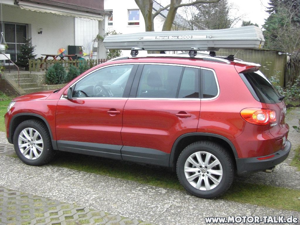

Habe einen Tiguan MIT Glasdach und möchte einen Dachträger mit Dachbox aufbauen.
Leider finde ich in verschieden Online-Shops nur Dachträger, die den Hinweis haben: nur für Tiguan ohne Glasdach.
Lt. Thule-Support bietet Thule keinen Dachträger für meine Version, da die Stabilität beeinflußt werden könnte...
Mein VW-Händler kennt das Problem garnicht. Allerdings sind die Original-Träger wesentlich teurer...
Auf die Antwort von Mont-Blanc dazu warte ich z.Z. noch.
Vielen Dank

als Teilehändler kann ich bestätigen dass es von Thule keinen Grundträger für den Tiguan mit Glasdach gibt.
Bei der Firma Atera gibt es keine Beschränkung da ist es komischerweise egal.

Wenn ich auf der Homepage von Thule einen Dachträger für einen Tiguan mit Dachreling "aussuchen" lasse, dann werden mir die Befestigungsfüße Thule Rapid 755 mit den entsprechenden Traversen empfohlen. Eine Option mit oder ohne Glasdach gibt es nicht, ebenso kein Hinweis auf eine entsprechende Nutzungseinschränkung für Glasdächer. Im Zweifelsfall werde ich mich auf die offiziellen Ausführungen im Angebot von Thule beziehen. Im übrigen hat der 🙂 auch keine Erklärung warum das mit einem Thule nicht klappen sollte. Dort werden Thuleträger als Alternative angeboten. Informationen zur Nutzungseinschränkung sind nicht bekannt und haben zu allgemeiner Verwunderung geführt. Einzige Bedingung: Die Montagepunkte die durch die Löcher in der Reling markiert sind sind zwingend einzuhalten.

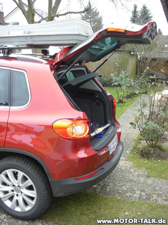

Spannendes Thema. Hier das Ergebnis meiner Anfrage bei Thule. Ein weiterer Aspekt.
Sehr geehrter .........,
leider ist es so, dass wir für Fahrzeuge mit Glasdächern keinen Grundträger empfehlen.
Der Grund dafür sind Verspannungen im Fahrzeugdach die bei der Montage des Trägers entstehen können.
Egal ob mit oder ohne Dachreling.
Dies kann dazu führen, dass das Glasdach undicht wird, oder es sich nicht Vernünftig öffnen lässt.
