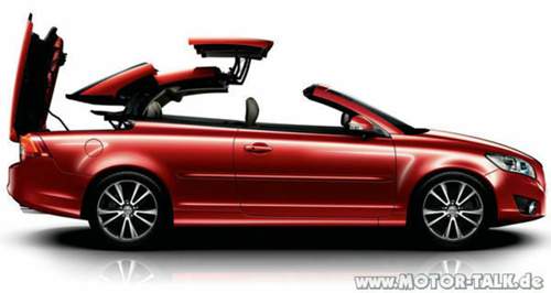

hallo nolam,
ich vermute, du hast kein Dachmodul nachgerüstet, oder ?, dann ginge es mit der Fernbedienung.
Im Normalfall sitzt du im Auto, hast den Motor laufen, den Fuß auf der Bremse und drückst die Taste.
Wenn dein Dach angehoben wird und der Kofferraumdeckel noch oben ist, läßt du deine Taste einfach los.
Die drei Dachteile stehen dann im Grunde geteilt im Raum.
Dein Dach bleibt ohne Tastendruck stehen, darf und sollte aber nie länger als ca. 15 min so bleiben.
Um das Dach weiter zu öffnen, wird die Taste zum Öffnen bei laufendem Motor wieder gedrückt.
Aber ich schreibe es bewußt nochmalig, du mußt da genau wissen, was du machen möchtest. Zur Sichtkontrolle der Teile und zum Abfetten reichen die 15 min vollkommen aus.
Hänge mal noch ein Bild ran, so in Etwa hast du die Wartungsstellung...
Dachstellung
OK, aber muss der Motor zwingend laufen während das Dach in der Wartungsposition bleibt? Oder kann ich ihn ausschalten? Ansonsten kann ich das Dach ja auch ohne Motor nur mit Zündung betätigen.
...es hängt vom Lade-Zustand deiner Batterie ab und das Dach braucht dann doch eine gute Regelspannung. Während der Wartung ist der Motor + Zündung natürlich aus !
Allerdings läuft bei mir auch im Normalfall kein Motor oder Zündung, da ich ohne im Auto sitzen zu müssen, alles mit der Fernbedienung machen kann (Dachmodulnachrüstung... macht das Leben leichter, besonders wenn das Auto in der Sonne auf einem Parkplatz stand und man einsteigen möchte !)
Aber es gibt auch eine Schattenseite, vor einem Besuch beim Freundlichen sollte das Modul immer abgeschaltet werden, da es ansonsten Vidafehler meldet... doch damit kann man Leben.
Ich kann mir jetzt nicht vorstellen, dass das die offizielle Wartungsposition ist. 45€ für 5Sek Knopf drücken, wäre selbst für Volvo frech.... Auch wenn das vielleicht aufs gleiche hinaus läuft, werden die das per Software in eine genau definierte Position fahren... Zum Reinigen und Fetten wird ein "Abbruch" natürlich völlig reichen aber für eine Justierung ist diese Methode denkbar ungeeignet.
...da kann ich mal aus leidvoller Erfahrung sprechen, da ich selbst zugegen war, als zwei Seile als Reklamation gewechselt werden mußten. Es war genau diese Position, wie abgebildet, da kommt man an alle Seile ran, auch an die Nieten der Seilbefestigung/Umlenkösen und an alle Gummipuffer und Gegenstücke, die gefettet werden müssen. Der Mitarbeiter hat auch nur auf den Knopf gedrückt und entsprechend losgelassen.
Was du meinst, ist eine Kalibrierung bzw. Grundeinstellung, doch dafür gibt es andere Maßnahmen, telweise sogar per Software, das stimmt !
Hier ging es aber um Wartung und Sichtkontrolle und selbst im Dach-Handbuch zum Dach ist diese Position als Wartungsstellung so angegeben.
