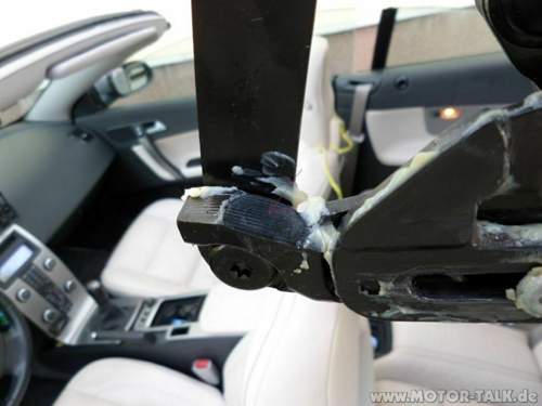

Na dann werde ich das Fett bei der nächsten Inspektion (Herbst) mal anfragen beim Händler. Aber wie sehen denn genau die Puffer und Führungsschienen aus? Gibt's da Bilder? Das mit den Verschlüssen ist mir klar.
hallo nolam,
Ok, ich habe ein Bild für dich und kann nur hoffen, daß der Urheber jetzt nicht schimpft. Dieses Bild war hier mal im Forum und zeigt den Einsatz vom Fett, allerdings viel zu viel. Aber wenn du dir deine Dachtechnik mal genauer ansiehst, wirst du viele solcher Auflagen und möglichen Fettstellen finden.
Dach1206021904-w988
@newc70 schrieb am 27. Mai 2016 um 13:44:18 Uhr:
hallo nolam,
OK, das ist jetzt eine "Auflage". Und was sind jetzt Puffer und Führungsschienen? Sorry, wenn ich so nervig bin ... 🙄
hallo nolam,
Ok, ggf. habe ich es falsch beschrieben... Zu jeder Auflage, also jedem Gummipuffer, gibt es natürlich auch eine Gegenauflage. Man fettet aber die Gummiteile, weil diese Gummiteile auch entsprechende Rillen haben.
Die Führungsschienen sind die Langlöcher, wo die Führungslager, ummantelt mit der weißen Plaste drin laufen.
Auf dem Bild sind beide Baueinheiten deutlich sichtbar.

OK, dann hab ich's jetzt! Vielen Dank. 🙂
