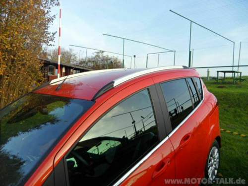

hallo zusammen.
es ist geschehen.
ich habe mir die original reling gekauft und selber montiert.
sofern man keine 2 linken daumen hat ist es easy selber zu machen.
die reling wird von außen montiert. man braucht nichts im innenraum/dachhimmel abbauen.
eine bebilderte anleitung ligt dem set bei.
einbaudauer 1 1/2 std.
zu den kosten:
die reling mit den beiden abdeckleisten und den querträgern habe ich in england bestellt.
inkl. versand stehen 500€ zu buche. kein schnäppchen, aber viel günstiger als beim FFH.
anbei ein paar bilder wie es fertig aussieht.
noch ein paar technische daten.
die querträger sind an einer fixen postition befestigt. ( nicht längenverschiebbar )
sie sind versperrbar und haben einen schnellverschluß.
querträgerabstand 79cm
querträgerbreite 5,5cm
abstand windschutzscheibe zum vorderen querträger ~45cm
abstand geöffnete heckklappe zum hinteren querträger ~50cm
mfg herbert
