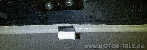

Habe heute mal getestet, wie es mit den kleinen Dekostreifen klappen könnte.
Das kann alles funktionieren, da sich durch das Aufkleben dieser Dekostreifen die Himmelskanten nicht mehr auf dem Dach ablegen, sondern genau auf den beiden Streifen.
Nun teste ich Farben, da in meinem Fall die 702 (Flamencorot) als sogn. Lackset vom 🙂 etwas anders aussieht. Auf jeden Fall werden bei mir zwei lackierte Dekostreifen draufkommen, die fallen kaum auf und lösen das Schrammenproblem. Tests im Regen haben sogar eine wesentliche Verbesserung der Heckscheibensauberkeit ergeben, weil vermutlich andere Luftverwirbelungen erzeugt werden, sind aber nicht hörbar !

nur mal zur Info, in Ermangelung von technischen Hinweisen zum Dach vom Hersteller oder irgendwelchen Servicehinweisen des 🙂 dazu, habe ich heute mal den Klappmechanismus genauer untersucht. (dem Dachmodul sein Dank !!!)
Das Ergebnis ist leider, da läßt sich bei der Endstellung nichts nachstellen bzw. irgendwie so beeinflussen, daß sich das obere Dachteil höher ablegt bzw. zwangsläufig so ablegt, wie es eben ist. Dabei ist dann Alles voll entlastet und neigt bei fehlendem Fett auch zum leichten Klappern !
Mein Plan A mit den kleinen Leisten auf dem hinteren Dachteil in Wagenfarbe, wäre eine Zumutung für das Auge.

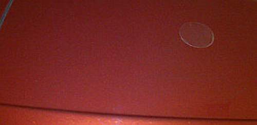

Nun greift mein Plan B, ich werde also zwei kleine Plastik-U-Profile an die Himmelskanten klemmen, die genau 22cm vom Ende dieser Himmelsklappteile sitzen. Diese beiden kleinen 2cm Teile legen sich dann auf dem hinteren Dachteil ab und da ist dann genau jeweils ein 4cm runder Klarsichtaufkleber einer Markenfirma im Ablagezentrum je Ablage auf das Dachteil aufgeklebt.
Somit werden die Randkanten leicht gehoben und es scheuert eigentlich jeweils nur noch das 2cm Teil auf dem Klarsichtaufkleber. Diese Aufkleber lassen sich leicht auswechseln, kleben jedoch sogar bei Nässe.
Die leichten Schrammenansätze bekomme ich mit einer Farbpolitur fast weg, aber dadurch, daß die Himmelskanten nicht mehr auf dem hinteren Dachteil aufliegen, sollten keine neuen Schrammen entstehen. (nur auf dem kleinen runden Klarsichtaufkleber je Seite )
Soweit meine Info dazu, falls auch andere C70II betroffen sind ! (wer sich genervt fühlt, kann es gern ignorieren und muß sich hier nicht auslassen...)

ich hatte Bilder versprochen und heute konnte ich sie machen.
Man sieht die zwei kleinen Teile, man sieht den Einbau, man sieht den/die Aufkleber, man sieht die Ansicht von Innen, wobei die kleinen schwarzen Teile nicht wirklich sichtbar im Innenraum sind und man sieht letztlich den Klappzustand, wo sich die kleinen Teile genau auf den Aufklebern ablegen und die Scheuerkanten gehoben werden. Ich werde es diese Saison so testen...
Die glasklaren Aufkleber sind eigentlich kaum sichtbar, wer es nicht weiß, dem werden die beiden runden Aufkleber nur auffallen, wenn man genau hinsieht.

sag mal,das bild 5 , ist da das dach komplett im kofferraum auf anschlag? also komplett offen? wenn ja,stimmt was nicht. wenn mein dach komplett offen ist,liegen die beiden seitenteile richtig straff auf dem dach auf,da bewegt sich nichts.
das würde erklären das es einige haben und einige nicht. wenn dem so ist,müßte man das beheben können. dazu muß man aber einen absolut fähigen volvomechaniker haben der sich top auskennt mit der dachkonstruktion.
