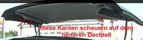

Hallo Latin_dave,
ich möchte mich für den Link bedanken. Habe da doch gleich mal ein kleines Bild gemacht...
Nun ist es auch geklärt, warum die Gummis hinter dem Himmel sein müssen. Der Himmel muß also beweglich bleiben.
Im Bild sieht man die Verursacher und da sich das erste Dachteil über das mittlere Dachteil im Kofferraum legt, scheuern diese Kanten auf dem hinteren Dachteil, weil es ja unten liegt. Nun wäre zu prüfen inwieweit sich da was an der Endstellung der Knickkanten ändern läßt. Das kann nur der 🙂 entscheiden !

war jetzt beim 🙂 und es gibt keine Lösung. Nachdem wir aber mein Dach und das Dach vom Vorführwagen verglichen haben, besteht bei beiden Dächern das gleiche Problem. Da sind kleine Spannfedern eingebaut, die im Grunde die Himmelsteile umklappen, aber selbst bei dem Neuwagen berühren die Kanten das hintere Dachteil. Man kann es auch im Offenklappzustand sehen, wenn man im Kofferraum die Hebetaste drückt und dann mal schaut, wie die Dachteile so abgelegt sind.
Nun bleibt also nur eine Folienlösung auf dem zweiten Dachteil übrig, um größere Schäden zu vermeiden...
