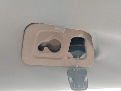

Leider bin ich auch von den abgelösten Dachhimmeln betroffen.
Nun habe ich mich dazu durchgerungen, den Dachhimmel auszubauen und bin eigentlich ganz gut voranggekommen. Aktuell scheitere ich an den vier Haltern, in die man das Gepäcknetz einhängen kann. Wie bekommt man die ab?
Ich kann die kleine Klappe abhebeln, darunter sehe ich aber keine Schraube, sondern eine Art Sensor (vom Airbag?). An der Sensoseite ist ein Plastikhalter, den man lösen kann. Aber auf der anderen Seite, wo das Gepäcknetz reinkommt, sitzt der Halter bombenfest.
Kann mir jemand helfen?

Moin, ich habe meinen Himmel kürzlich auch erneuert. Hinter der Klappe sollte eine 6mm Schraube sein. Die muss raus, Dann kannst Du den Halter rausnehmen.
VG
Mangels Licht und Brille habe ich die Schraube für einen Sensor aus Kunststoff gehalten. Auf der kleinen Klappe steht was von Airbag und ich habe einen großen Bogen drum gemacht. Aber Du hast völlig Recht, es ist eine M10 Schraube. Nun ist der Dachhimmel draussen. Vielen Dank.
