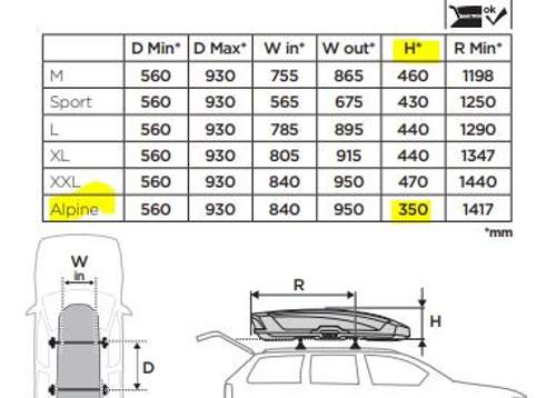

Servus,
laut Thule-Datenblatt trägt die Motion Alpine 35 cm über dem Träger auf, die Vector Alpine unter 29 cm. Lade dir die Anleitungen herunter, dort sind die Angaben enthalten. Wir zwar knapp, sollte aber passen. Und immer dran denken: nicht alle Einfahrten (im Urlaub) sind so hoch wie deine... 😛

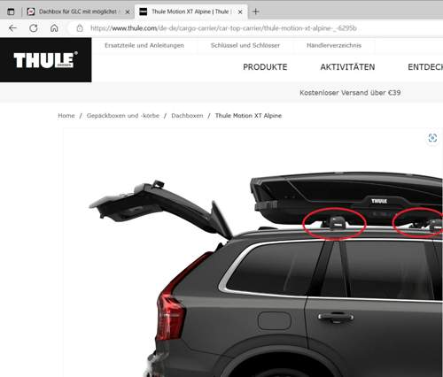

Servus,
ist zwar die Motion XT L, aber so sieht die Seitenansicht aus. Die in den Datenblättern angegebene Höhe der Box ist durch die Bodenaussparungen geringer als die tatsächliche komplette Höhe. Da du die Träger bereits eingerechnet hast, sollten also beide Boxen passen.

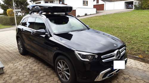

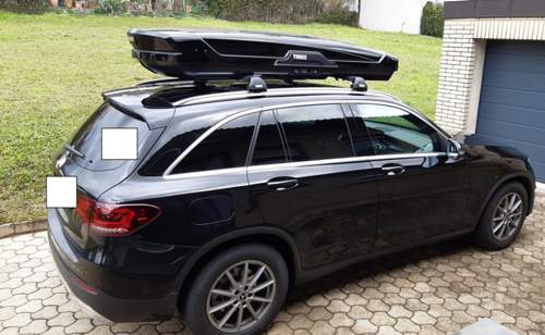

wollte mich mal kurz melden. Die Thule Motion XT Alpine habe ich gekauft, zusammen mit den Thule Wingbar.
Leider passt es tatsächlich bis auf wenige cm nicht mit der Garage. Ansonsten sieht das passend aus. Aber wahrscheinlich viel zu groß, die Box. Aber Platz kann man ja nie genug haben ;-)
PS: Das Bild ist nicht vor der Garage, um die es eigentlich ging.
Ein Tipp von mir: Wenn ihr eine Dachbox bestellt und abholt, dann nimmt gleich das Auto, auf die sie drauf soll und lasst sie dort gleich montieren. Ich habe die Box mit meinem S 205 abgeholt und kaum in den Kofferraum gebracht... wobei die Erstmontage der Trägers recht simple ist bei Thule.

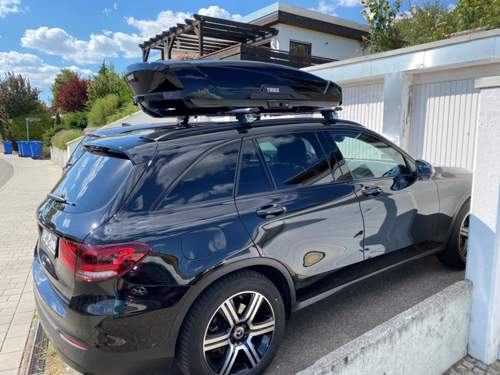

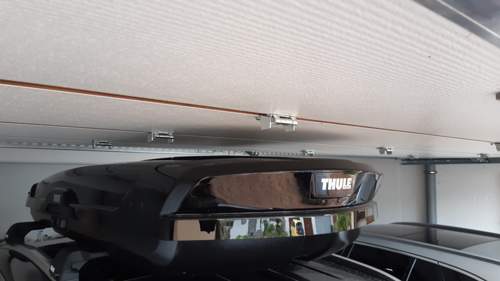

Muss mich nochmal melden. GLC hat mit Box doch in die Garage gepasst. Im Übrigen Verbrauch über 1.800 km mit durchweg um die 130 km/h und in Spitze teils auch mal 140 oder 150 km/h waren 6,7l/100 km. Die Box ist zudem sehr geräumig. Es empfiehlt sich auch bei jedem Stop mal die Verschraubungen des Trägers zu überprüfen. Wie empfohlen nach 50 km konnte man nochmal etwas nachziehen.

Musstest Du wirklich nachziehen?
Bei der Originalen von Mercedes einmal richtig angezogen hält die bombenfest. Auch bei 190 😁
2000km und war ehere das Problem Sie abzuschrauben 😉
Aber super, dass die Box passt. Ist das wichtigste
Die Verschraubungen des Trägers am Dach rattern durch, wenn sie fest sind. Nach 50 km konnte ich an allen 4 etwas nachziehen. Unterwegs dann halt bei den 2 Stops nachgeschaut und immer einer ging nochmal. Die Box selbst konnte ich am Urlaubsort als sie leer war, auch noch etwas nachziehen. Alles nicht der Rede wert, sollte man aber machen. Mehr als 150 kmh hab ich mich nicht getraut. Abends/nachts leere A8 Salzburg-> Stuttgart (oder umgekehrt) war schon eine Qual. Ohne Box fahr ich da gemütlich meine 170 km/h. Auf der Fahrt nach Italien habe ich mich streng an die 130 km/h gehalten. Heimzus stieg dann das Heimweh.

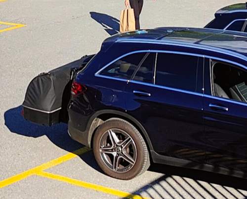

Zur Info: allerdings nur für AHK Besitzer!
Thule Onto und Co.
Viel einfacher zu beladen und nicht zu hören oder spüren während der Fahrt.
Gekauft und in Verwendung seit Mai 22 (da war sie auch noch um 200€ günstiger)

Hatte ich auch in Erwägung gezogen. Allerdings scheidet dann der Radträger aus. Aber ja, die Beladung einer Box auf einem SUV ist schon mühsam. Wir hatten eine kleine Klappleiter dabei.
