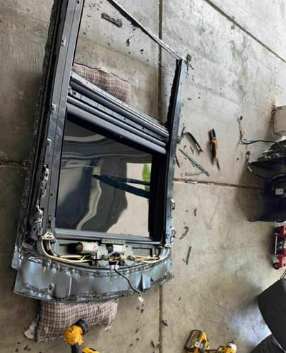

ich bin schon seit geraumer Zeit auf der Suche nach Beispielen wie ich das Dach vom C240 samt Schiebedach rauskriege. Hab leider nichts ähnliches gefunden.
Hat einer ne idee wie ich es abbekomme.

Hallo Jamtaz,
ist doch ganz einfach :
Schiebehebedach öffnen und Schiene Schiebedach herausnehmen (mit Code 414a)
Linke und rechte Verkleidung an der A-Säule ausbauen
Linke und rechte Verkleidung an der B-Säule oben ausklipsen und zur Seite legen
Linke und rechte Verkleidung an der C-Säule ausbauen
Mittelkonsole ausbauen
Schalthebel oder Wählhebel nach hinten stellen (Bei Fahrzeugen mit Getriebe 722.6 muss der Wählhebel entriegelt werden)
Dachbedieneinheit ausbauen
Innenspiegel ausbauen
Träger Innenspiegel ausbauen
Abdeckung Regensensor ausbauen und Regensensor abschließen Regensensor (mit Code 345a)
Sensor Lichteinschaltung abschließen
Linke und rechte Sonnenblende ausbauen, Schraube vom linken und rechten Drehlager Sonnenblende herausschrauben
Haltegriffe auf der linken und rechten Fahrzeugseite ausbauen
Sende- und Empfangseinheit Innenraumschutz ausbauen (mit Code 882b beim Erneuern der Dachverkleidung)
Warnanzeige PTS (mit Code 220a) und Deckenleuchte hinten ausbauen
Fondsitzlehne ausbauen (ohne Code 287a Durchlademöglichkeit) ansonsten linkes Seitenpolster der Fondsitzlehne (mit Code 287a) ausbauen.
Leitungssatz der Dachverkleidung im Bereich der rechten C-Säule freilegen und elektrische Steckverbindungen trennen (Telefon/Handy Code 273, 329, 494, 498, 852, 853, 854, 855, 810)
Hauptleitungssatz der Dachverkleidung im Fahrzeuginnenraum bis zum Durchgang Kofferraum freilegen
Linke Verkleidung im Kofferraum ausbauen
Elektrische Steckverbindungen von Hauptleitungssatz der Dachverkleidung am Steuergerät SAM mit Sicherungs- und
Relaismodul Fond trennen
Hauptleitungssatz der Dachverkleidung im Kofferraum bis zum
Fahrzeuginnenraum freilegen
Hauptleitungssatz der Dachverkleidung vom Fahrzeuginnenraum aus, durch den Durchgang Kofferraum in den Fahrzeuginnenraum zurückziehen
Kantenschutz an dem Türausschnitt Beifahrertür ausbauen
Linken und rechten Vordersitz ganz zurückstellen und Lehnen, so weit wie möglich, in Liegeposition stellen
Abdeckungen im Beifahrertürbereich und an Mittelkonsole mit geeignetem Klebeband zum Schutz abkleben
Klettband im Bereich des Einbaurahmens lösen (im Fond)
Haken im Bereich des Einbaurahmens aus der Dachbeplankung aushängen
Dachverkleidung nach vorne ziehen (mit Code 414a)
Dachverkleidung zwischen Rückenlehne Fahrersitz und Verkleidung B-Säule, anschließend zwischen Bereich Schaltbock und Bereich Anschluss Mittelkonsole hindurchführen. (Helfer erforderlich! Eine Verformung der Dachverkleidung ist nötig. Bei richtiger Handhabung entstehen keine bleibenden Verformungen.)
Dachverkleidung durch die Türöffnung Beifahrertür herausnehmen
Dachverkleidung zum Einbau vorbereiten (Nur beim Erneuern der Dachverkleidung)
Einbau in umgekehrter Reihenfolge

Danke dir Johanna war sehr ausführlich. Es ist es an der Zeit das Schiebedach von cl180 einzubauen. Dein Beitrag hat sehr geholfen

Hey,
ich bau das schiebe Dach vom cl180 coupe in meinen c240 drauf .
Gabs das jemals bei der Limousine?
Oder muss man da mit der Flex ran?
