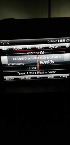

Wie stellt man im COMAND (4.5 und 5.1) die DAB Frequenz-Bänder um?
Oder blöd gefragt: warum empfängt mein Wagen (CLS aus 2017) nicht den neuen Radio-Sender "80s80s" der wohl eine Frequenz von 180.1 in NRW hat?
Man kann bei nahezu jedem Auto die Frequenz-Bänder umschalten, nur nicht im COMAND und kommt deshalb nie in den Bereich den dieser Radiosender Deutschlandweit nutzt.
Was mache ich falsch?

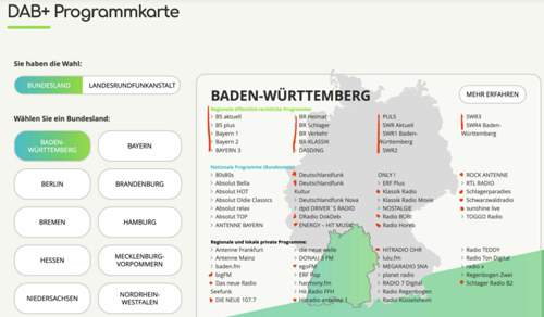

@sukram70 schrieb am 9. März 2021 um 15:15:21 Uhr:
Welche DAB Sender genau hast Du denn in der Liste? Wenn Du das mal auflistest, könnte man es noch weiter eingrenzen. (Achtung, es ist ja eine gemischte Senderliste mit FM und DAB).
Siehe Anhang, habe die mal in der Übersicht rot markiert die ich meine zu empfangen, bzw. ich weiß es bei den meisten das ich sie empfange. Aber eben nicht alle und das macht mich stutzig!
Z.B. diese ganzen "Absolut XY" empfange ich nicht...

DAB - Übersicht Empfang
Dir fehlen ziemlich genau die Programme aus dem 2. bundesweiten Ensemble "Antenne DE", das sind die Absolut xyz, 80s80s, etc. (Dass Du die Hessischen nicht empfängst, dürfte normal sein. Die Aufstellung ist sehr grob und dadurch ungenau)
Dieses DAB Ensemble ist in BW allergrößtenteils aber noch nicht ganz flächendeckend empfangbar, siehe genauere Darstellung unter https://www.antenne-deutschland.de/dab/empfang/
Je nach deinem Ort und Aktionsradius könnte es banal auch nur daran liegen.

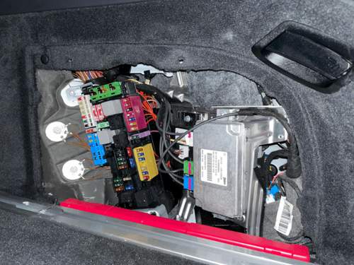

Ansonsten teile ich mittlerweile auch die Theorie mit einem (Teil)Defekt einer der Antennen. Muss nur noch herausfinden ob der DAB-Empfänger im X218 hinten rechts in der Seitenwand sitzt. (so sah es auf einen ersten schnellen Blick für mich nämlich aus).

@Der_Landgraf schrieb am 10. März 2021 um 10:08:18 Uhr:
Tut er, sitzt beim MOPF hinten rechts beim SAM.
EDIT:
Ergänzung: Gilt ab MJ 2015!
@211222 schrieb am 10. März 2021 um 10:20:55 Uhr:
Super. Danke.
Da habe ich sogar ein Foto von - mein SAM hinten wurde vor kurzem ausgetauscht (andere Geschichte).
Dann schaue ich da mal nachher ob einer der Stecker "lose" ist.
X218_SAM_DAB_Steuergeräte

@Der_Landgraf schrieb am 10. März 2021 um 10:42:00 Uhr:
Das wäre natürlich eine potentielle Ursache, wenn da beim Einbau evtl. ein Fehler passiert ist.
EDIT: Auf Deinem Foto sieht man das SAM und rechts daneben das silberfarbene Steuergerät Rundumsichtsystem. In der Halterung hinter diesem Steuergerät ist der DAB+ -Tuner montiert, wenn ich es richtig im Kopf habe.
