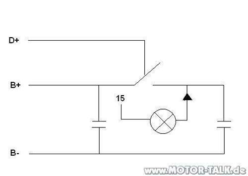

Kontrollampe im Amaturenbrett?
Ich denk du hast ein Lastrelais Verbaut das erst bei Laufendem Motor (D+) die Zusatzbatterien läd.
Könntest du das nicht so lösen wie beim Generator, einfach eine Kontrollampe die hinter dem Relais an B+ Anschluss der Zusatzbatterie Batterie angeschlossen ist, und auf der anderen Seite an Kl. 15
Ich bin zwar kein Elektriker aber solange der Motor nicht läuft und die Batterie nicht geladen wird müsste doch die Lampe leuchten? Und sobald über D+ der Stromkreis zu den Zusatzbatterien geschlossen wird sollte die Lampe doch ausgehen da zweimal + an der Lampe anliegt. Die Diode braucht man damit man keinen Rückstrom auf Kl. 15 bekommt und die Zündung anbleibt.
Würde das so funktionieren oder nicht? Evtl. hab ich einen denkfehler drinn, aber so in die richtung müsste das doch gehen?
Bild-1
Nee das geht nicht, weil auf der anderen Seite des Relais liegt ja auch permanent B+ an, von den Zusatzbatterien.
Außerdem befindet sich das D+ Relais im Zugfahrzeug, wichtig ist jedoch das man sich auch wirklich sichersein kann das die Batterien im Auflieger geladen werden, sprich die Kontrolleinrichtung müsste direkt an den Batterien messen, um Kabelbrüche, nicht gesteckte Stecker nach dem Umsatteln usw auszuschließen.
