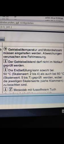

Ich möcht den Ölstand in den Nächten Tagen selber nochmal prüfen. Bei meinem Ölpeilstab (siehe Bild) ist eine Skalierung 1-12. Ich nehme doch an dass dies Liter-Angaben sind. Ist das so?
Ich bin mir bei der Vorgehensweise beim Ölstand prüfen etwas unsicher.
Bei laufendem Motor oder nicht?
Ölstand sollte 6L betragen?
Schöne Grüße

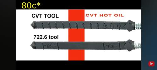

Messstab hab ich den roten, da ich schon paar Ölwechsel an MB 5 Gang gemacht habe. Ich häng hier mal noch Bilder an da sieht man die Skalen beider und kann so vergleichen!

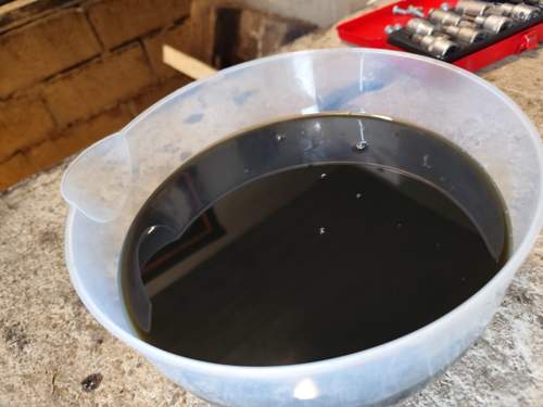

Ich häng mal die Bilder vom Öl und den Magneten dran.
Das Öl war schwarz und an den Magneten war einiges an Abrieb!
Es war der der erste Ölwechsel bei genau 60.000 Km Baujahr 2011
Der Vorbesitzer war Rentner und ist nie über 100 Km/h gefahren.
So verschmutztes Öl und Abrieb kennen ich vom MB 5 Gang Automatik nicht.
Meines Erachtens ist der Intervall zu lange.
Werd nächstes Mal nach 40.000 Km wechseln.

Ich wollte damit sagen, dass ich bei meinen S211 und R170 bei 60.000 Km nicht so verschmutztes Öl und Abrieb nach 60.000 Km habe!
250.000 Km ohne Ölwechsel? Es ist nie zu spät! Bestell die Teile und losgehts! Da würde ich gerne mal die Magnete sehen!
