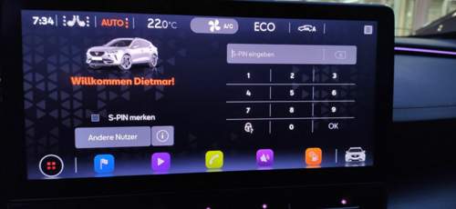

2 Nutzerprofile, automatisch.

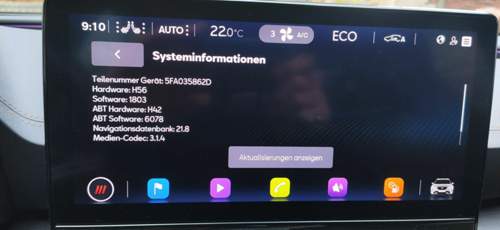

Die angeblich neuste Software, siehe Bild.
Heute morgen wollte er das Passwort bzw. den S-Pin.
Und das seit gestern nach der Abholung des Fahrzeugs.
Die Cupra App funktioniert nicht mehr. Ich solle den S-Pin im Fahrzeug eingeben. Getan....beim nächsten Start erneut die Aufforderung.
Jetzt habe ich mich nochmals als Hauptnutzer eingetragen, die Schlüssel bestätigt, die Cupra App deinstalliert und neu geladen und siehe da, alles funktioniert wieder.
Habe auch meine violette Ambibeleuchtung wieder.
Aber nur so lange, bis ich die Farbe einmal ändere.
Dann ist sie wieder weg

Hmm, also SW haben wir gleich, nur meine ABT HW ist neuer (wobei ich keine Ahnung habe was ABT überhaupt ist?)
Also kann's nicht am der Software liegen.
