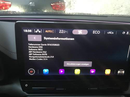

Was ist den die aktuelle Version?
- Software
- ABT Software
- Navi
Also ich mein ich habe zwar regelmäßig den Fehlerspeicher voll, aber funktionieren tut eigentlich alles ohne Probleme bisher. Lediglich die Sitzmemorysache "hängt etwas" würde ich sagen

SW 1803
Ich, bzw. der Formentor, hat diese Woche ein neues Steuergerät bekommen. Incl. aktuelle Updates. Und was soll ich sagen: die Fehler sind geblieben.
Welche Versionen HW und SW?

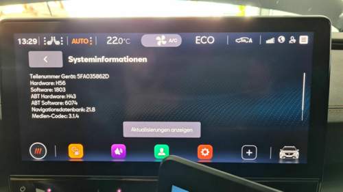

Anbei das neuste Update
Update
@Weltenbummler1
Also ist identisch zu meiner, nur die ABT ist anders bei dir, aber die HW auch älter.
Was ist die ABT SW den?

@golfgtitdi schrieb am 13. Oktober 2021 um 18:14:26 Uhr:
