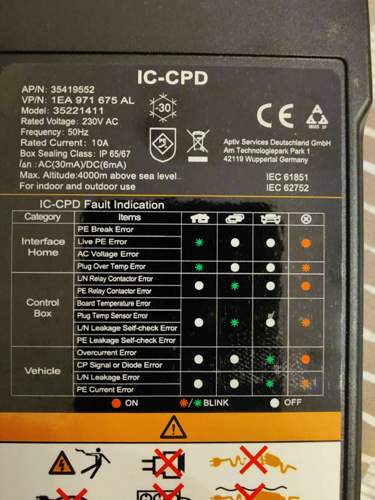

ich wollte heute aus der Not an einer normalen Schuko-Steckdose laden, aber jedesmal bricht das Laden nach wenigen Minuten mit dem mitgelieferten Ladegerät ab. Es blinken dann die beiden unteren Leuchten am Ladegerät, also irgendwas am Fahrzeug ist nicht korrekt. Kann mir wer sagen, was es ist?
Was auf der Rückseite des Ladegerätes steht, wie in der BA erwähnt, hilft mir auch nicht weiter (siehe Anhang).

Ich würde zur Fehlersuche mal eine andere Steckdose mit demselben Ladegerät und ein anderes Ladegerät an derselben Steckdose versuchen. Oder direkt den Händler um Hilfe bitten.

Weiß den jemand, was die untersten beiden Fehlermeldungen zu bedeuten haben?

Hallo. Eine Lösung gefunden? Ich habe ähnliches Problem:
Eine Fahrt zur Arbeit in eine Richtung beträgt bei mir ca. 40 km. Ich fahre also elektrisch hin, lade beim Arbeitgeber, fahre elektrisch zurück und lade wieder über Haussteckdose. Und hier gibt's Probleme. Mal klappt es problemlos: Stecker in die Steckdose (dazwischen eine 10m Verlängerung 3x2,5mm für außen), Klappe auf, Stecker ins Auto, weiße Lämpchen dann Grün blinkende. Oft aber passiert etwas Unverständliches: weiße Lämpchen bleib weiß oder geht ganz aus - Stecker ist verriegelt. Manchmal blinkt sie grün - geht nach einige Minuten aus - Batterie wird nicht geladen. Auf dem Ladeziegel leuchten 2 Dioden grün und die 3. (Autosymbol) blinkt. Beim Berührung des Autosteckers geht das Lämpchen wieder weiß. Stecker bleibt verriegelt. Beim Laden von der Ladestation beim Arbeitgeber (anderen Kabel) gar keine Probleme. Abfahrtzeit habe ich nicht programmiert. Hat jemand eine Idee? Ich bin Neuling. Bitte um Hilfe. LG
Vielleicht liegt's am zu langen Kabel oder dein Ladegerät daheim hat nen Schuss. Denn wenn du sagst das bei "berühren" des Steckers was passiert kann es ja nur ein Wackler sein.
Spannungsabfall kann ein Thema sein.
