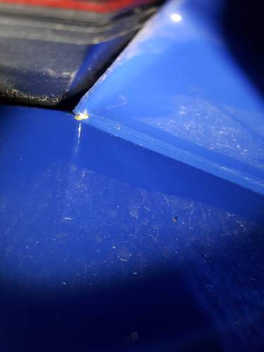

Rost an der Heckklappe würde ich nachschaunen!
Links oder rechts oberhalb vom Nummernschild, da wo die
Rückleuchten anfangen in den Ecken.
Mein BJ2019 hat da nach 15 Monaten schon gerostet wurde auf Garantie
(kein Einzelfall) nachlackiert, leider aber auch sehr schlecht gemacht.
Rost Ateca Heckklappe

Hast du mal die genaue Stelle für den Rostansatz? Ist der Rost direkt zu sehen?
Auf dem Bild kannst du es sehen genau in der Ecke
wo das Rücklicht mit der Ecke auf das Nummernschild zeigt.
Da gibt es immer Spannungsrisse und da blüht dann der Rost,
evtl. noch besser zu sehen wenn du das Rücklicht ausbauen kannst.
Ist aber auch ein bekanntes schon langes Problem im ganzen VAG, durch alle
Modelle mit dieser Heckklappe.
