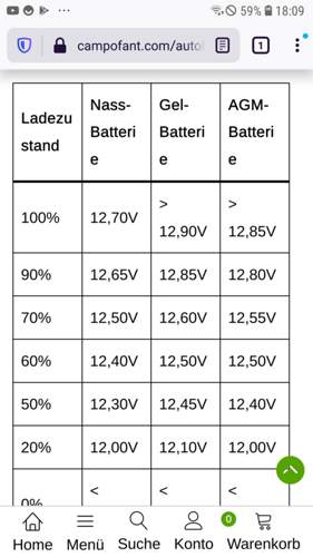

anschlussfrage nach einem ladevorgang mit dem ctek mxs 7.0 …
die batterie ist laut topdon bt200 nur bei 66 prozent (12,47 volt, ähnliches ergebnis mit multimeter) und soll geladen werden. das verstehe, wer will, denn sie hat ja zwölf stunden ladung hinter sich und das gerät zeigte „grün“ an.
ich hatte das innerhalb einer woche zwei mal versucht und das ergebnis war gleich. nach einer fahrt über dreißig kilometer lag sie dann laut topdon bei 75 prozent … woran kann das denn liegen?
die batterie ist recht jung (42/20), made in germany und hat 70Ah sowie DIN/EN 340/570A.
Die kann auch nach 3 Jahren kaputt sein.
Oder dein CTEK ?
Welche Spannung hast du während der Ladung?
Glaube 14.2 V sollten es sein.
So schlecht klingt es aber gar nicht.
Schau mal in diese Tabelle...
Screenshot-20210827-180955-firefox
@Mr.Wolfman schrieb am 16. August 2023 um 15:59:38 Uhr:
(…) Welche Spannung hast du während der Ladung?
Glaube 14.2 V sollten es sein. (…)
ich meine, es wären knapp unter 14 gewesen.
mittlerweile habe ich aber die experimentiererei abgebrochen. er springt ja einwandfrei an und fährt auch prima.
