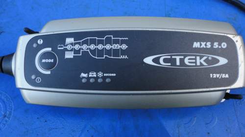

Guten Morgen.
Ich habe mir von einem Bekannten ein Ctek mxs 5.0 besorgt. Es scheint allerdings eine ältere Version zu sein. Die neuen haben beim 3. Lademodus "AGM" stehen. Bei diesem ist allerdings eine Schneeflocke. Habe leider keine Anleitung dazu gefunden.
Könnt ihr mir sagen ob ich damit auch AGM Batterien laden kann?

Ja, beim alten CTEK ist Schneeflocke wie AGM!
Habe beide!!
Siehe auch hier unter Punkt 12!
https://www.ctek.com/de/faq

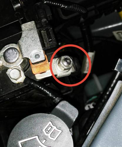

Kannst Du mir vielleicht sagen ob ich das schwarze Kabel vom Ladegerät lieber an Karosseriemasse anklemmen soll? Habe meine ich mal irgendwo gelesen, dass es besser wäre wegen Start/Stopp...
Oder kann ich die Klemme hier an der markierten Mutter ansetzen?
Wenn der Mokka IBM (Intelligentes Batterie Management) hat, solltest Du es an der Karosserie anklemmen, da sonst der Sensor an der Batterie umgangen wird. Ich weiß im Moment áber nicht genau, wo/ob der Mokka IBM hat? Schadet also keinesfalls die Karosserie und nicht den Minuspol zu nehmen....
Mit der SSA hat das nichts zu tun.
Kann ich auch direkt am Motorblock anklemmen? Habe jetzt nicht wirklich einen gut zugänglichen Massepunkt gefunden

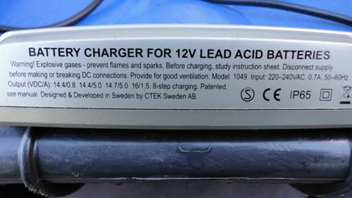

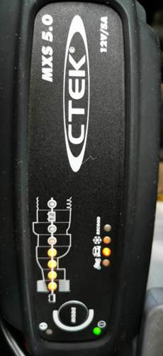

Anbei noch ein paar Fotos zur Bedienung des CTEK5.

Kannst das Ladegerät auch an der Mutter anklemmen die du markiert hast. Der Stromsensor vom Batteriemanagement liegt dann noch mit im Stromkreis und erkennt die geladene Energiemenge. Der Sensor ist auf dem Bild auch zu sehen -> das Teil zwischen der markierten Mutter und dem Minuspol. Da wo der schwarze Stecker dran gesteckt ist.

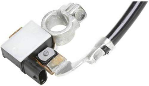

Das ist nicht richtig, da ist kein Sensor und so sieht auch kein IBM aus. Selbst wenn es einer wäre würde er direkt an Minus der Batterie nichts mehr erkennen!!! Ladegerät müsste vor IBM angesteckt werden....
IBM

Doch das ist der Sensor. Warum sonst sollte dort ein mehrpoliger Stecker dran sein? Der Sensor hat laut Teilekatalog die Nummer 13306650.
Wenn du anderer Meinung bist, ist das ok. Ich schließe bei Vaters Mokka jedenfalls seit Jahren an der markierten Mutter an und hatte bisher keine Probleme.
