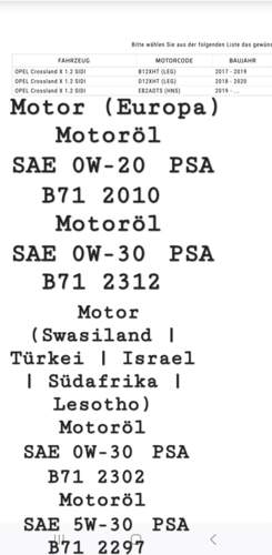

Und man sollte erwähnen, dass inzwischen wohl für alle 1.2 PureTech mit Partikelfilter das 0W-20 (PSA B71 2010) nachdrücklich empfohlen wird.
Leider gibt es hier unterschiedliche Aussagen. Lt. Opel Serviceplan ist für den Benziner (Euro 6B) B71 2312 und für den Diesel (Euro 6D Temp.) B71 2010 vorgesehen. Was stimmt denn nun. Ich habe das B71 2312 0W-30 TOTAL QUARTZ INEO FIRST gefüllt. In meinen Peugeot Diesel kommt das B71-2010.
Öl, welches auch Peugeot empfiehlt.
PS: Motoröl wird bei mir jählich gewechselt, unabhängig von der km Leistung.
Robert, Du machst nichts falsch!
z.Z. kann ich Die leider nur das Handy anbieten und
Ich sehe bei mir diese Ölsorten/Spezifikationen im Bild.
Leider ist das Baujahr etwas klein gehalten,
Da es ein Screenshot ist.
Die Öle für andere Länder habe ich gleich mit Eingefügt.
Öl ist immer ein schönes Thema!
MfG
Screenshot-20231025-205154-firefox

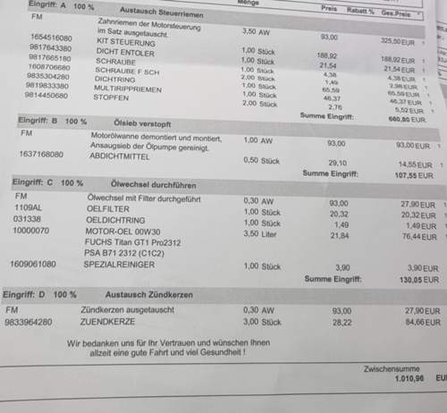

Mag ja sein aber wer baut den dann rein für 145€ ?
Auf meiner Rechnung, kann ich auch gerne hochladen ( falls erwünscht ? ) sind 3,5 AW gerechnet und sind schon über 300€ fürs einbauen.
Gruss
Der ZR Wechsel beim 1,2er
hat eine Normzeit von 174 Minuten oder
Dauer (AW): 2,9 bzw Dauer (Std.): 2,90 Stunden.
Bei der Wapu würden noch 1 Stunde drauf kommen und
Beim Simmerring Kurbelwelle 0,8 Stunden.
Aber das ist wenn alles Flutscht , ohne Hindernisse und
Es gibt immer Hindernisse!
Daniel 3,5 Stunden gehen schon in Ordnung.
MfG

Ja das finde ich auch das 3,5 Std in Ordnung sind für diese Arbeit...und für 300€ voll zufrieden.
Ich lade mal die Rechnung hoch ??
ZR Wechsel Rechnung
Daniel , die Teilenummer 98 353 042 80 in deiner Rechnung
Ist der vorher angesprochene Kurbelwellensimmerring der
Auch mit zu den AW dazukommt!
Das wären dann gesamt 3,7 AW.
Vollkommen reel und
gut das der Simmerring mit dort erneuert wurde,
Da ja der Keim im Öl die Dichtlippe beschädigen könnte!
MfG
@rosi03677
Warum wird der Simmerring extra berechnet?
Die Riemenscheibe muss eh runter beim erneuern des ZR.
Und 0,8 Stunden für den Tausch des Simmerringes, der in 2 Minuten eingesetzt ist??
Wenn dann wären die 0,8 Stunden korrekt, wenn nur der Simmerring erneuert wird, ohne ZR Aktion.
Da holt sich die Werkstatt 0,8 Stunden mal so eben durch die Hintertür rein.
Das sollte alles im Preis für die Erneuerung des ZR inkl. sein und nicht extra berechnet werden.
Ist in meinen Augen eine Täuschung.
