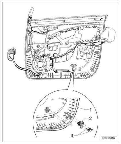

Möchte das Thema von 2012 hier wieder aufleben lassen. War mein erster Link in der Google Suche🙂
Wo sitzt der crashsensor? Tür, unter dem Sitz oder B-Säule?
Muss ihn auch bei mir tauschen und möchte nicht im dunkeln stochern. Und ich will nichts hören von wegen verboten und bla. Fahre bestimmt nicht zu VW und gebe unnötig für so ein altes Scheiß Auto zu viel Geld aus. In der Werkstatt machen sie es auch nicht anders als wir. Also bitte keine Belehrungen, sondern nur Hilfe🙂. Danke und Gruß
Huhuuuuuuuuu,das geht folgender Massen
Crashsensor für Seitenairbag Fahrer-/Beifahrerseite ausbauen
ACHTUNG!
Vor Arbeiten an der elektrischen Anlage Batterie-Masseleitung abklemmen.
Vor dem Aufnehmen (Berühren) der Airbageinheit muss sich der Mechaniker elektrostatisch entladen. Dies geschieht durch Berühren von geerdeten Metallteilen (z. B. Wasserleitungen, Heizungsrohren oder Metallträgern).
HinweisBevor Arbeiten am Airbagsystem durchgeführt werden, müssen immer die Sicherheitsbestimmungen gelesen werden.
– Bei ausgeschalteter Zündung, das Massekabel von der Batterie nehmen.
– Die Verkleidung der Verkleidung der vorderen Tür der Fahrerseite demontieren
– Die Verkleidung der Verkleidung der vorderen Tür der Beifahrerseite demontieren
– Den Stecker des Crashsensors für Seitenairbag, Fahrerseite -G179- bzw. des Crashsensors für Seitenairbag, Beifahrerseite -G180--2- abziehen.
– Die Schrauben -3- herausdrehen (0,4 ± 0,002 Nm).
– Den Crashsensor für Seitenairbag, Fahrerseite -G179- bzw. den Crashsensor für Seitenairbag, Beifahrerseite -G180--2- aus der Vordertürverkleidung -1- herausnehmen.
Crashsensor für Seitenairbag Fahrer-/Beifahrerseite einbauen
Der Einbau erfolgt in umgekehrter Reihenfolge. Dabei ist Folgendes zu beachten:
– Alle elektrischen Verbraucher ausschalten.
– Zündung einschalten.
– Türen schließen.
– Batterie-Masseleitung anklemmen.
ACHTUNG!
Bei Anklemmen der Batterie-Masseleitung dürfen sich keine Personen im Fahrzeug aufhalten.
Hinweist Bei erneutem Anklemmen der Batterie die Fahrzeugausstattung (Radio/Radio-/Navigationssystem, Zeituhr, elektrische Fensterheber) nach ? Bedienungsanleitung wieder in Betrieb nehmen.
Wenn nach der Montage dieKontrollleuchte des Airbags leuchtet -K75-, muss der Schadensspeicher über dieDiagnosezentrale gelöscht werden -VAS 505X-. Nach dem Löschen den Speicher erneut überprüfen
Hier mal ein Bild 😉
