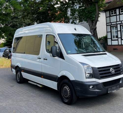

gestern habe ich endlich einen Crafter gekauft. Baujahr 11.16, 2 l Maschine ,114 PS als Kombi. 187.000 km gelaufen.

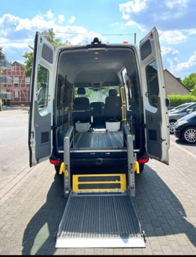

Der hat einen Hecklifter und vorne 2 Einzelsitze. Ich hatte meinen Schwiegersohn als Fachmann dabei. GsD, der sich den Motor genau an sah und eine Undichtigkeit fand. Er meinte, daß wäre beim Kurbrelwellengehäuse. Sobald das repariert ist, kann ich den Wagen abholen. Inzwischen kann ich mich um die Bezahlmodalitäten kümmern und anmelden.
!. Frage: weiß jemand was es ungefähr kosten würde, den Beifahrer als Drehsitz um zu bauen ? (lassen)

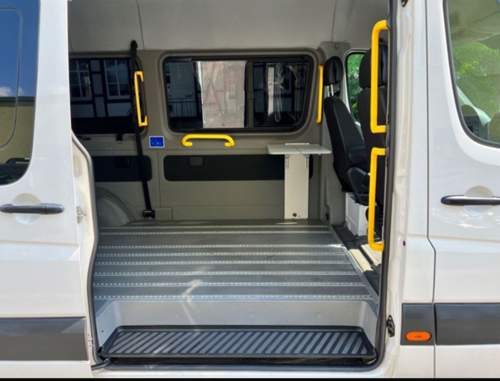

2. Frage: da sind hinten diese Mehrzweckschienen verbaut, weil man bis zu 4 Rollifahrer damit transportieren konnte. Der Wagen wurde gewerblich genutzt. Der Händler würde mir einen passenden Sitz dazu geben. Mir fehlen dann aber noch 2 Einzelsitze. Hat jemand in Hessen 2 gebrauchte übrig ?
Warum Einzelsitze, komme ich später drauf zurück. Die müssen nicht zur Inneneinrichtung passen.
Der Wagen steht als 9-Sitzer im Schein.

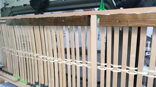

3. Frage: Ich kaufte den Wagen zum einen wegen des Heckliftes, denn ich bekam meinen Mann immer schwieriger auf den Beifahrersitz im caddy. Zum anderen würde ich sehr gerne hinten einen Schlafplatz einbauen, der entweder hoch geklappt werden kann oder beim Einsatz der Mitfahrt weiterer Personen schnell ausgebaut werden kann. Ich möchte zukünftig mit meinem Rollifahrer auch mal an diversen Treffen teilnehmen, die oft auf campingplätzen stattfinden. Es soll kein Umbau zum WoMo werden, sondern multipel genutzt werden. Es hapert immer an der langen Strecke, die zu überwinden ist und dem mangelnden Schlafplatz für ihn. Für mich finde ich schon was. Wir sind nun beide 63 und nicht mehr so ganz gelenkig.
hat jemand Ideen dazu ?
Für ihn muss die Höhe wenigstens 60 cm komplett mit matratze betragen . lattenrost von Ikea in 200 x 80 kann man ja besorgen. Rahmen dafür ? Standbeine ?
Deshalb Einzelsitze, die ich zur Not auch rausnehmen kann. Der Rolli ist genau 70 cm breit und ich denke, daß das klappen könnte zum daneben fahren. Es sollte entweder an die rechte Seite zwischen Lifter und Schiebetür. Und dort an der wand irgendwie befestigen. Oder die möglichen Einzelsitze linke Seite vorübergehend raus und dort hinstellen ? Oder noch ganz anders, aber nur beim Caddy Ausbau gelesen: Rahmen mit Lattenrost einseitig auf 2 Einzelsitze legen und die andere mit 2 beinen versehen ?

Einzelsitze Smartseat oder 4 Rolliplätze stehen drin

Der Drehsitz wird üblicherweise bei Umklassifizierung (zum Wohnmobil o. ä.) vom TÜV begutachtet, daher am besten einen einbauen, der eine Typzulassung für genau Dein Fahrzeug hat. Zu "drehkonsole crafter" liefert Google einige Modelle, meist von Campingzubehör Anbietern, für unter 300€ mit entsprechender Zulassung. Beim Einbau ist, wenn man den passenden Steckschlüssel hat, das Gewicht das größte Problem. Da kann doch sicher der Schwiegersohn helfen?
Zum Schlafplatz gibt es reichlich Varianten. Am besten schaust Du Dir YouTube Videos zu Wohnmobil Ausbauten an oder schaust in den entsprechenden Foren vorbei. Da gibt's immer eine passende Inspiration. Ich habe mir selber was mit Alu-Profilschienen ausgedacht - das ist SEHR stabil. Je Seite ein Grundgerüst auf dem ein Lattenrost und Matratze liegt - hochklappbar. Allerdings ist das schon Gewicht zum hochwuchten: https://curacao-on-tour.de/einrichtung/bettgestell
Sowas würde einseitig auch funktionieren. Wenn man das ein wenig anders planen würde (feste Drehachse, anklappbare Stützen), wäre das Hochklappen einfacher und es bleibt seitlich durchaus noch Platz für einen Rolli.
Den Lattenrost habe wir in passender Größe anfertigen lassen - da gibt's also Anbieter. Die Matratze haben wir selber auf Mass gebracht - das war deutlich günstiger, aber braucht Zeit und eine Nähmaschine.

das mit der Blinkerbirne ging dann so aus, daß ich entweder 45 Minuten warten müßte, bis einer der Söhne eine neue bei VW besorgt hätte oder ich bekäme das Geld und könne mir bei mir daheim eine besorgen. Ich nahm die 40 Euro. Nu isser also hier und ich probieren und messen und überlegen, wie es weiter geht. Der dazu gegebene Einzelsitz ist recht schmal und der Gurt könnte einfacher heraus zu ziehen sein und auch etwas länger sein bei geschätzten 120 kg kampfgewicht. Der ist nix für meinen Rollifahrer. Da brauche ich mehr Sitzfläche, wie den Smartseat easy XL M1, 48 cm breite Sitzfläche. Mal sehen, wie es weiter geht.

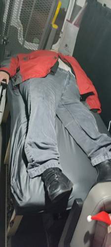

Länge Zeit ist vergangen. Der Händler existiert nicht mehr. Ob durch Betrugsanzeigen oder das Finanzamt sei dahin gestellt. Die Drehkonsole ist drin. Ein Klappbett ist drin. Probegelegen hat der Mann bereits. Ich erwarte in Kürze den ersten bestellten XL Sitz von amf Bruns. 3 Monate Lieferzeit sind rum. Schwiegersohn machte den Service am Auto. Öl bei A gekauft. Filter brachte er mit. Auto läuft. Wegen der Klimaanlage war ich in der Werkstatt. Die wurde neu befüllt. Alles gut.
