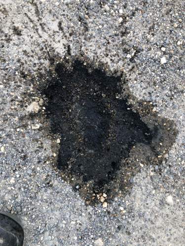

Hallo, es war ca. 4 Monate ruhe mit Kühlwasserverlust, jetzt geht es wieder los.
Es ist jetzt so, dass wenn er über Nacht steht und ich ihn morgens starte unter dem Auto ein großer schwarzer wässirger Fleck ist. (siehe Bild).
Es ist eine Mischung aus Russ und Wasser, Öl ist nicht dabei, soweit ich es beurteilen kann.
Weiß jemand wie das Wasser in den Auspuff kommt?
Kann es in den Zylinder laufen? Würde der Motor dann überhaupt nost starten?
Kann es in den Abgaskühler laufen ?
Wo kann es sonst noch in den Auspuff kommen?
Danke
Fleck aus dem Auspuff nach dem Start
Also wohl doch der AGR Kühler undicht.

Ich hatte ja das gleiche Problem und deshalb eine Werkstattodyssee sondergleichen. Letztlich fand man den Fehler mit weiteren Folgefehlern (Aussage der Werkstatt):
- AGR-Kühler undicht -> Abgas drückt in Kühlsystem, Kühlwasserschläuche dehnen sich aus -> durch den hohen Gegendruck riss das Schaufelrad der neuen WaPu ab - somit kein Kühlmittelkreislauf mehr -> Thermostat überhitzt und verklemmt, Thermostatgehäuse gerissen. Diese Teile incl. aller Kühlmittelschläuche wurden ersetzt, wobei ich nur 150€ selbst zahlen musste.
Seit der Reparatur fahre ich jetzt über 8000 km ohne Probleme (auf Holz klopf). Mit der Werkstatt ist bereits vereinbart, dass im Falle erneutem Auftauchen dieser Probleme mein Motor gegen einen generalüberholten Rumpfmotor von VW getauscht wird. Die Kosten für diesen Motor teile ich mir mit der Werkstatt hälftig und die Werkstatt nimmt den Umbau der Nebenaggregate aus Kulanz auf ihre Kappe.
