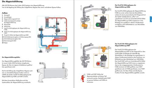

Weiß jemand warum der Crafter zwei Thermostate hat? Habe hier ein Bild vom Kühlkreislauf des Motors gefunden.
387052562-6755497311152328-1333067077882498637-n

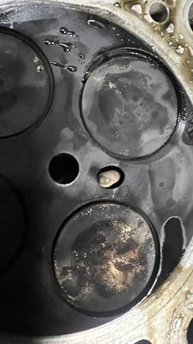

Sei froh, dass es nur die Kopfdichtung war. Nachdem mein Crafter innerhalb von nicht mal 1000km nach dem ersten Kopfwechsel erneut nach nur 15 km ab Kaltstart eine Motortemperatur von 120° erreicht hatte, wurde der Motor nochmal zerlegt und geprüft. Dabei stellte sich heraus, dass der Kopf im Bereich der Glühkerze zwischen zwei Ventilen Gerissen war. Im kalten Zustand sah es aus wie ein Kratzer, aber je wärmer der Kopf wurde, umso deutlicher wurde ein Riss sichtbar, welcher bei 100° Wassertemperatur bereits eine Breite von 1mm hatte. Somit brauchte mein Auto innerhalb von 2500 km 3 Kopfdichtungen und 2 Zylinderköpfe. Nach Einschaltung eines Gutachters musste ich nur 1 Kopfdichtung und einen Zylinderkopf bezahlen.
Riss Zyl.-Kopf
Da ist doch aber auch das Ventil und der Sitz beschädigt
@marcelg3594:
Sorry, ich bin kein Mechaniker und muss mich auf das, was "Fachleute" sagen oder schreiben verlassen. Der Kopf wurde natürlich nicht mehr montiert, sondern ging an den Lieferanten zurück. Dieser durfte auch alle Kosten, welche durch die fehlerhafte Instandsetzung auftraten übernehmen.

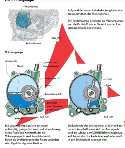

hier habe ich ein paar Infos von VW gefunden. Die Vakkumpumpe sitzt auf der Nockenwelle und entlässt die Saugluft in den Zylinderkopf. Kann das Kühlwasser von da in die Ansaugluft?

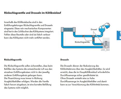

Also wir reden hier 5 Seiten zum Thema. Es fehlt kein Wasser. Somit muß ein Volumen entstehen, was bei Abkühlung wieder verschwindet.
Hier was gefunden:
https://app.fabucar.de/.../...windet-und-kommt-wieder--vw-multivan-t6-
was meine Schlauchtheorie ggf. bestätigt. Und der Freundliche sollte das wissen (siehe früheres posting) oder bei seinem VW-Ansprechpartner erfragen können, das ist offensichtlich auch kein reiner Einzelfall.
Im fabucar sagt einer, einfach 100 ml über max einfüllen, das klingt für mich sinnvoll. Denn Luft als Ausgleich ist ja immer vorhanden, eher mehr als zu wenig. Und der Wasserspiegel fällt dann nicht mehr unter den Wasserstandssensor.
Bleibt nur die Frage, ob die sich ausdehnenden Schläuche sich mit der Zeit zunehmend mehr ausdehnen.
Wie gesagt, ich hätte sie längst mal bzgl. des Durchmessers gemessen, kalt und (Vorsicht ggf. anlaufender Lüfter) im heißen Zustand.
Klingt sehr plausibel.
