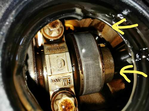

Hallo, vor zwei Wochen leuchtet die Kühlflüssigkeitsanzeige in meinem Corsa D (Bj 2006 1,2L) auf. Das ganze trat vor einer 2h Autobahnfahrt auf. Ich wollte schon rechts ranfahren aber nach ca 10 Sekunden ging die leuchte wieder aus. Am Zielort angekommen überprüfte ich den Ausgleichsbehälter der aber im Normalbereich lag. Auf der Rückfahrt 250km und 13 Tage später mit ein paar 50km Fahrten blinkte die Anzeige heute wieder sporadisch nach einer kurzen Fahrt. Hab jetzt mal nachgeschaut und gesehen das der Behälter leer ist. Bei der Fahrt heute früh hab ich auch weißen Rauch am Auspuff gesehen (bevor die Anzeige anging) und dachte erst das es wegen dem kalten Wetter ist, da der Qualm gleich nach dem losfahren auftrat.
Im Öldeckel ist ein weiße schleimige Ablagerung zu sehen. Ich hab nun Angst das es vllt die ZKD sein könnte, und die ganze Flüssigkeit in den Motor ging und deshalb auch der weiße Rauch austrat.
Das ganze trat einen Tag nach meinem TÜV Termin + Ölwechsel auf. Keine Ahnung ob das im Zusammenhang stehen könnte. Komisch auch das nach erstem Auftreten der Warnlampe ca 400km Ruhe war.
Ich hab mal ein Bild von der Welle gemacht. Ich bin nur leihe, aber sind diese Spuren an der Welle normal?
Wagen mit Kühlflüssigkeit auffüllen und zur Werkstatt fahren oder lieber abschleppen lassen?

Wenn Kühlwasser direkt in die Zylinder drückt/gezogen wird sieht man das nicht zwingend im Kurbelgehäuse. Ist halt die Frage wo die ZKD defekt ist und wie stark.
Diesen Cremartigen Schleim sieht man des öfteren - auch bei völlig intakten Motoren.
Das Laufbild auf dem Nocken sieht für mich erstaml nicht wirklich erschreckend aus. Dennoch kann keiner in den Motor gucken.
Also
- wieder Kühlfüssigkeitsgemisch auffüllen.
- alle Schläuche auf Kühlfüssigkeitsrückstände sichten (auch abtropfstellen, z.B. unterm Ausgleichsbehälter)
- bei kaltem Motor sollten die Kühlschläuche Drucklos (weich sein)
- direkt (1 bis 2 Minuten) nach dem Anlassen immer noch drucklos - ansonsten Gefahr im Verzug
- im geheimen Menü die Motortemp. beobachten (im Zweifel nur wenige km fahren).
- das die Wapu bei warmen Motor im Kreis fördert sollte sicher gestellt sein.
- Wird betriebstemp. so gerade eben erreicht sollte der kühler auch warm werden.
Vorsicht beim öffnen des Deckels vom Ausgleichsbehälter wenn der Motor betriebswarm ist. Da kann es mächstig Heißdampf zischen oder Wasser herausspratzen.
Im Grunde sollte das ein Schadensbild sein (wenn überhaupt) das so ziemlich jede KFZ-Werkstatt halbwegs gut geprüft bekommt.
