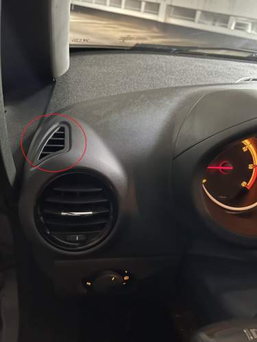

Gestern jedoch, als ich auf der Autobahn fuhr, roch ich den gleichen Geruch ein wenig. Dann habe ich es getestet, als ich nach Hause kam. Ich habe alle Lüftungsschächte nacheinander gerochen, es kommt normale, saubere, warme Luft heraus, aber nur wenn ich die Scheibenheizung einschalte (wenn ich in den Einstellungen die obere Lüftung wähle oder wenn ich Auto wähle), kommt ein schlechter Geruch aus der linken kleinen Fensterlüftung (die rote auf dem Foto).
Ein seltsamer Geruch wie Abgas oder Diesel. Es ist kein sehr intensiver Geruch. Ich habe das Motorwasser überprüft und es gibt keinen Mangel. Wenn der Kühlerfrostschutz undicht ist, warum kommt der Geruch dann nur aus diesem Lüftungsschacht?
Ich habe dieses Plastikteil entfernt und dort nachgesehen, aber es war sauber. Ich wollte Sie fragen, warum nur diese kleine Stelle schlecht riechen kann.

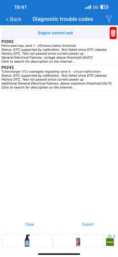

Es gibt ein Dpf-Problem im Fahrzeug. Die letzte Dpf-Zwangsregeneration wurde durchgeführt. Aber trotzdem gab das Fahrzeug 2 Fehler in Bezug auf Torbo-Druck und Partikelfilter. Ich habe Dpf-Reinigungsflüssigkeit eingefüllt, er hat seit 700 km keinen Fehler mehr angezeigt.

Zum Bild: Die Cockpitoberfläche sieht doch irgendwie sehr glänzend aus. Kann es sein die Oberflächen mit Cockpitspray bearbeitet wurde und ein dicker Schwall dort reingesprüht wurde?
@Cagatayh
Dann solltest du die Ursache suchen und feststellen lassen.
Denn du hast ein größeres Problem mit dem Corsa.
Das mit der DPF Reinigungsflüssigkeit behebt nicht das Problem.

Wenn ich von außen daran rieche, gibt es keinen Geruch, aber ich werde heute die Innenseite abwischen.

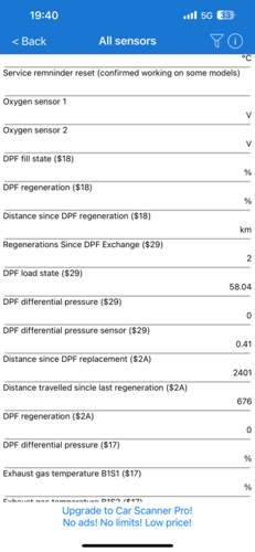

Hm, laut dem Protokoll wurde ja wohl auch der DPF erst "vor kurzem" (2400km) ersetzt oder der Counter ohne Ersatz zurückgesetzt. ... iseht mir stark nach einer Großbaustelle aus.

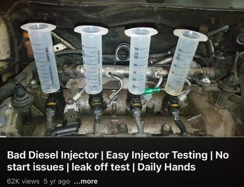

Von privat gekauft. Wenn ich die Motorabdeckung öffne, ist alles trocken und es gibt keine Leckage nach außen. In der Werkstatt sagten sie, wir könnten die Einspritzdüsen ausbauen und zum Testen einschicken. Es gibt kein Problem mit der Leistung des Autos, ich dachte nur, dass vielleicht eine Einspritzdüse zu viel Kraftstoff pumpt, so dass Diesel ins Öl austritt. Ich weiß nicht, ob das den Partikelfilter verstopft. Oder der Partikelfilter ist verstopft und so sagten sie, dass der Diesel, der beim Regenerieren vom zusätzlichen Motor gepumpt wird, sich auch mit dem Öl vermischen kann. Ich habe im Internet einen Test für die Einspritzung gesehen, bei dem man einen Schlauch an die Einspritzdüsen anschließt und sich den austretenden Diesel ansieht; wenn ein zusätzlicher Diesel vorhanden ist, ist die Einspritzung defekt. Vielleicht kann ich diesen Test selbst durchführen.

Die DPF-Zwangsregeneration wurde bei der Wartung durchgeführt. Sie sagten, es gäbe eine Menge Rauch. Aber ist das Problem dpf Ursache oder Wirkung.
Im Protokoll steht "Distance since DPF replacement = 2401km" - das hat nichts mit der eingeleiteten Zwangsregnerierung zu tun! Meinen englischkenntnissen hach heiß das das vor 2401km jemand dem motorsteuergerät mitgeteilt hat das der DPF ersetzt wurde!
Die Meldung zum Wastegate macht auch nicht glücklich.

Da ist es falsch geschrieben, das meine ich damit. Es wurde nur eine Regeneration durchgeführt, es wurden keine Änderungen vorgenommen 🙂 Ich weiß nicht, warum das so steht.

Ich habe diesen Test im Internet gefunden. Wenn ich ihn ausprobiere, denke ich, dass ich den defekten Injektor finden kann.
