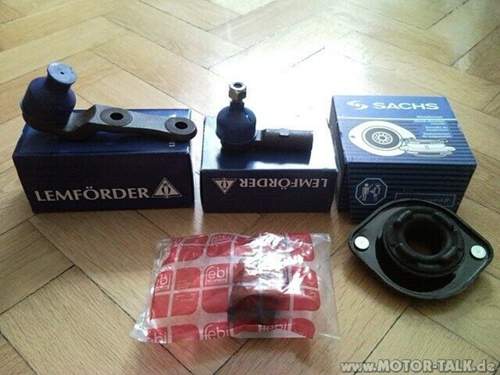

So, da meine Karre beim langsam fahren in letzter Zeit immer lustig vor sich hin knackte, wurde es Zeit die VA mal neu zu lagern. Heisst im Klartext:
-neue Spurstangenköpfe
-neue Domlager
-neue Traggelenke
-neue Querlenkerbuchsen (PU)

Sind das jetzt die PB025 oder PB026 ?Laut Bild doch die PB026?

Hallo fate_md,
mein Sohn und ich wollten uns für diesen klasse Thread bedanken, da er sozusagen der letzte Anstoß war das Fahrwerk seines Tigras zu revidieren. 🙂 Immerhin 185.000km runter.
Haben auch soweit alle Teile beisammen, werden dann aber erst nach dem Winter Einzug halten, da er in der kalten Jahreszeit eh nicht so oft bewegt wird.
Viele Grüße aus München von uns beiden!

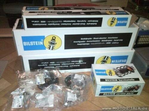

Snc00007
Snc00001
Was sin Sturzkorrektuschrauben und wo genau sitzt der domlager??
Sturzkorrekturschrauben sind dünner als das Schraubloch im Achsschenkel und haben einen Nocken auf dem Schraubenschaft, dadurch kann der Sturz der Vorderräder verändert werden im Bereich von etwa 1,5-2°.
Domlager sitzen oben auf dem Federbein der Vorderachse, bestehend aus dem Gummilager und einem innenliegenden Wälzlager.
