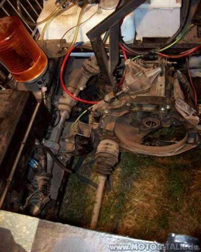

Ist das Blech flach / eben oder gebogen wie ne viertel Melone? Das flache wär nur der Staubschutz für die Schwungscheibe, dadurch kriegste eh nix raus. Serviceklappe wär 10cm weiter Richtung Fahrerseite.
Das was ich jetzt meinte wäre dieses flache Blech....! hmmm aber nen mehaniker in ner werkstatt sagte mir er hbätte eins
zufällig ein foto von der serviceklappe
nachtrag: habe grad mich unters Auto gelegt.....Liegt diese Service klappe etwa ein stücken weiter nach hinten und weiter nach Links von dieser Staubabdeckung und ist mit ein paar 10er Kopfschrauben befestigt und ist halt Liegend und ned Senkrecht zum Auto angebracht ? Das ist das einzige was ich gebogen da gefunden habe !
Siehe Anhang, Motor is grad keiner dran. Da wo du auf den Boden durchgucken kannst durch die Getriebeglocke sitzt das Blech, das Loch ist die Serviceluke.
Serviceklappe
Also nach dem Bild würde ich sagen das ich diese Serviceklappe eindeutig an meinem Getriebe habe....Wenn ich das so jetzt alles hier sehe würde ich sagen Kupplung wechseln ist nicht Schwer..... Aber im Buch steht drin das ich zum rausziehen der Antriebswelle mit Spezialwerkezug KM556-1A abziehen muss ,dafür kann ich ja das Selbstbauwerkezug nehmen was du vorhin beschrieben hast...!

Einschieben haben wir per hand gemacht, muss doch nur die Verzahnung der Welle in die Kupplung passen, ggf. also mal n bissl drehen. Das ging alles viel einfacher als ich das erwartet hätte, hab das damals auch einfach zum "mal wissen wie es geht" ausprobiert.
