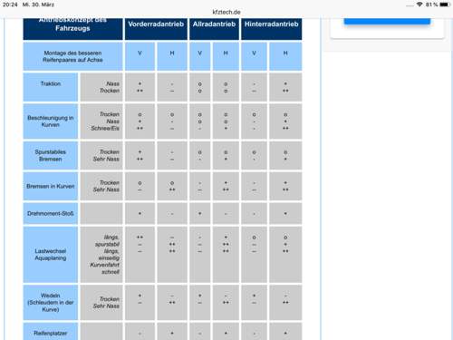

Ich Dussel, hier sollte die Grafik zum Thema Aquaplaning erscheinen:
7abe44a7-5b4c-4bf9-9785-ec0d658032ca
Interessante Unterlage. Die zweite Übersicht mit den kritischen Fahrzuständen ist aber aus meiner Sicht noch wichtiger und das Fazit fällt dann doch sehr ähnlich aus:

@Gummihoeker schrieb am 30. März 2022 um 20:06:10 Uhr:
Danke, die Tabelle ist mal eine angenehm differenzierte Betrachtungsweise. Bei Vorderantrieb also 9 Punkte, die vorteilhaft sind, wenn das bessere Profil vorne ist und ein einziger Punkt, der für die Hinterachse spricht, also 9:1. Bei Hinterradantrieb dann 5:5.
Im Detail bleiben aber ein paar Fragen. Zu welchem Szenario gehört die Aquaplaning-Gefahr? Irgendwie zu keinem. Dass ein so wichtiger Punkt unterschlagen wird, wundert mich.
Und warum ergibt sich bei Anfahrverhalten/Traktion auf trockener Fahrbahn ein "unentschieden"? Da hätte ich erwartet, dass der Reifen mit geringerer Profiltiefe an der Antriebsachse besser abschneidet. Ich bin mir sicher, dass er das auch tut (obwohl das sicherlich kein relevanter Grund ist, um die jeweiligen Reifen dort zu montieren).

Teil 2
D1f14e58-5698-4d3f-964c-3e19e35ac7e2
Im Kapitel Traktionsverhalten also 9:1 und bei "kritische Fahrzustände" 9:5 für die besseren Reifen vorne bei Vorderradantrieb. Da kann man zumindest bei dieser Art des Antriebs wirklich nicht mehr den pauschalen Tipp "bessere Reifen nach hinten" geben.
@Gummihoeker schrieb am 30. März 2022 um 20:26:16 Uhr:
Teil 2
Schauen wir doch mal im Detail z.B. für den Vorderradantrieb und den besseren Reifen vorne:
Traktion, Beschleunigen in Kurven besser, ist logisch, Fahrzeugreaktion ggf. Untersteuern
Spurstabiles Bremsen besser, hatten wir bereits, passt zum ADAC
Bremsen in Kurven trocken ähnlich, nass schlechter => übersteuern
Drehmoment-Stoß besser, passt zu Traktion
Lastwechsel längs, besser, passt zum lateralen Bremsen
Lastwechsel einseitig und bei schneller (!) Kurvenfahrt, deutlich schlechter => übersteuern
Wedeln deutlich schlechter => übersteuern
Reifenplatzer deutlich schlechter => übersteuern
Man könnte auf die Idee kommen nur die Anzahl Kriterien auszuwerten, aber das würde nur jemand machen, dem die Kritikalität eines übersteuernden Fahrzeugs nicht bewusst ist, also jemand der sich nicht mit Fahrphysik auskennt. Zum Glück kommt diese Quelle und der ADAC da zum folgerichtigen Schluss die Fahrstabilität insgesamt höher zu bewerten, als die Vorteile im unkritischen Bereich.
Ich würde sogar so weit gehen zu sagen, dass man beliebig viele positive Kriterien haben kann, aber dennoch von einer Lösung absehen sollte, die in wichtigen Alltagskriterien zu Instabilität und einem kritischen Fahrverhalten führen kann. Muss man aber vielleicht mal erlebt haben, um das nachvollziehen zu können.
Genau, in der Summe aller Eigenschaften, welche primär der Fahrstabilität und -Sicherheit dienen, siegen die besseren Reifen auf der HA.
