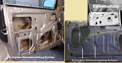

Bei meinem Commodore C (2-Türer) laufen die elektrischen Fensterheber recht schwer hoch und runter.
Ich habe den ersten schon ausgebaut, die Mechanik geht auch ohne Motor sehr schwer- das "Fett" ist auch schon ordentlich verharzt.
Nun zu meiner eigentlichen Frage:
Die Fensterheber hatte ich mal vor gut 20 Jahren aus einem Monza übernommen. Die Türen hatte ich für gleich gehalten.
Nun habe ich beim ausbauen aber gesehen, dass ich die Mechanik nicht an den org. Löchern montiert hatte, sondern im Türblech ca. 20mm tiefer neue Löcher gebohrt hatte.... was auch immer mich damals geritten hat 🙂 .
Ich gehe davon aus, dass die Scheibe damals nicht ganz runter ging- es hätte wahrscheinlich gereicht den Anschlag an der Schere etwas abzuschleifen. Wie auch immer...
Die grundlegende Frage, die sich mir nun stellt- unterscheiden sich die Fensterheber von Monza und Commodore?

eigentlich kann man an jeder alten Opel Tür die Höhe der Scheibe verändern ,
wegen der Höhe beim Hochfahren über Kurbel oder E-Motor .
ob Commo,Rekord oder Monza .
Das verstehe ich grad nicht?
Also nach oben haben meine Fensterheber genug Luft- nach unten verhindert der mechanische Anschlag an der Schere, dass ich weit genug nach unten fahren kann... deswegen hatte ich wohl vor 20 Jahren neue Löcher in die Tür gebohrt. Das würde ich jetzt korrigieren und den Anschlag versetzen.
im Blech der Tür vorne sind 2 Langlöcher und 2 Schrauben .
in den Langlöchern kann man die Hubhöhe der Scheibe anpassen,
auf die jeweilge Schere bzw die Bauhöhe der Seitenscheibe .
genauso kann man die Scheibe in ihrer Grundposition (Mittellage)da runter holen !

Ja, das kenne ich- da ist auch schon das max ausgereizt.... darüber kann man übrigens auch den Winkel der Scheibe oben und unten einstellen... also, dass se schön waagerecht hochfährt... :-)
So, erster Heber ist gereinigt und gefettet, Anschlag versetzt und nun an den org. Montagelöcher verschraubt. Läuft jetzt wesentlich besser- sehr gleichmäßig. Bis auf das untere Drittel, da läuft er beim Runterfahren schwerer- aber ich hab schon gemerkt, dass es nach 30x hoch und runter fahren immer besser wird- da muss sich wohl das Fett noch verteilen 🙂
