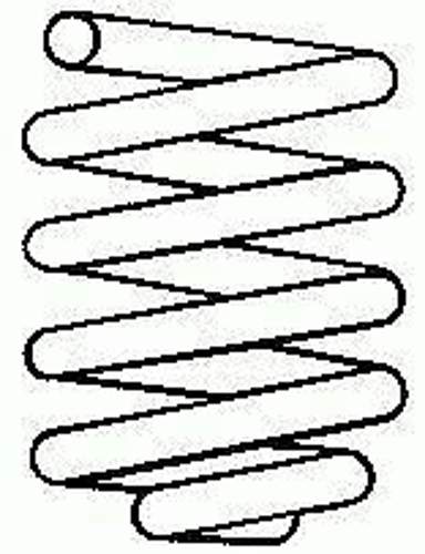

Ich habe vor etlichen Jahren einen C30SE mit AR35 in meinem Commodore verbaut.
Durch das Mehr-Gewicht ist vorn einiges tiefer gekommen- optisch hat mir das damals auch ganz gut gefallen.
Nun möchte ich für eine "altersgerechte" Optik und einen besseren Nachlauf an der VA vorn ca. 3cm höher kommen. Aktuell sind die ganz normalen Serienfedern verbaut.
Welche kann man denn statt dessen verwenden? Was paßt da ohne Weiteres? Senator A oder B? Diesel?

Da stellt sich die Frage, wie alt das Fahrwerk in der VA ist.
Altersbedingt kann es zu ein Senken kommen, die Stossdämpfer und Federn lutschen ja irgendwann mal aus und dann auch noch das Übergewicht dazu.
Vielleicht bekommst Du ja schon mit neuen originalen Federn und Dämpfern den gewünschten Erfolg.

die Vorderfedern vom Diplomat-V8 passen.
Wenn Du welche bekommst kannst Du sie einbauen.
Vom Senator-A, Omega-A/B passen nicht. Sieviel ich noch in Erinnerung habe, hat der Commodore keine Federbeine.

Es muß doch auch Federn vom Commo C für 6 zyl. geben ? Hab damals in meinem Commo den 2,5S gefahren und soviel schwerer kann der C 30se ja auch nicht sein .
Der Commo C hat doch den gleichen Vorderwagen wie der Senator A 😕😕😕

jetzt wo Du es schreibst....natürlich...der Commodore -C hatte den gleichen Vorderwagen wie der Senator-A hinten war er Rekord. Dann passen die Federn vom Senator-A auf jedenfall.
Von dem gab es Krankenwagen, Leichenwagen und eine Langversion. Die hatten alle verstärkte Federn drinne.

kann dir leider nur deine daten für die federung geben,die abmessungen der federn-  gültig für   Commodore C,baujahr 1978-1982 für kombi oder limo,federn sind gleich (schl.nr.z.B. 0039-591,0039-593)                                                           Vorderachse-TRISCAN-NR:87502428,OPEL-NR.312128V
Dicke/Stärke: 14,5 mm
Durchmesser: 163 mm
Länge: 372 mm
Einbauseite: Hinterachse
Dicke/Stärke: 13 mm
Durchmesser: 121 mm
Länge: 385 mm
hatte selbermal einen Rekord D-Coupe ,leider nicht mehr,mit einem manta-motor,4-Gang-Lenkradschaltung,geiles auto!
Zum Vergleich ferdern Senator A(0039-358),oder Monza A(0039-556),könnte klappen!   TRISCAN-NR.87502489 oder
OPEL-NR.90157661,SACHS-NR. 997418
Einbauseite: Vorderachse
Dicke/Stärke: 14 mm
Durchmesser: 164 mm
Länge: 390 mm,hatt unser lieferant sogar 2-stücK liegen!
vielleicht hilft es dir etwas.

hm... da wäre die Frage... ob der kleinere Durchmesser des Materials dann das Plus an Länge unter Last auffrißt....
Die 0,5mm an durchmesser wären für mich nicht relevant sondern die Höhe und die Federrate(kennlinie)!
Habe leider keine daten über die Federn gefunden,Federrate und Kraft,aber die gewichte der Fahrzeuge(mit größtem lieferbaren
Motor,damals)
Commodore C- ca 1290 kg
Monza A       - ca 1380 kg
Senator A     - ca 1420 kg
Federn können aber nur vom senator A und monza A passen,da alle die gleiche vorderachse und grundkarosse hatten,meiner
meinung nach!
Wichtig ist die Federrate z.b. 27 N/ mm oder 24 N/mm(die Durchbiegung),nur leider habe ich die nicht gefunden!
es ist zum beispiel auch möglich,das eine kürzere Feder die bessere sein kann,weil ihre Federrate höher sein kann,wie die
Serienmäßig verbaute!

Es könnte auch sein das es links und rechts verschiedene Kennungen gibt..
Ansonsten denke ich mal wenn wenigstens neue und am besten originale Federn reinkämen dürfte die Höhe auch wieder stimmen, vorausgesetzt die Federbeindome sind noch nicht durchgegammelt😁

Bei der Karosse sind nur Dach und Boden alt...- ab Spritzschutzwand nach vorn inkl. Längsträger, Dome etc., sowie Türen, Schweller und komplettes Heck sind nagelneu... ;-)
Das Alter der Federn ist auch nicht "kritisch"... na dann probier ich doch mal Senator A...
