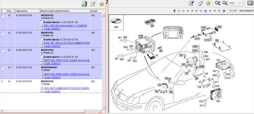

Hmmm...also Dein Teil mit der Nummer A2308209189 wird gelistet für die Ausstattungscodes 526/527 - 526 ist ohne und 527 ist mit Navigation. Rein von der Darstellung würde ich fast sagen, dass es AUCH geeignet ist für Navigation.
Dir fehlt eventuell der Navirechner hinten im Kofferraum auf der linken Seite hinter einer Verkleidung - 2. Screenshot. Stromzufuhr? Halterung? MOST Kabel? GPS Antenne im Rückspiegel fehlt dann mindestens auch...

Ich werde den morgigen Vormittag nutzen, um das herauszufinden. Ich habe gestern schonmal im Kofferraum geschaut. Linksseitig kann ich eine Blende abnehmen und siehe da, siehste nichts. Dahinter ist die geschlossene Seitenverkleidung. Lediglich Richtung Stoßstange ist eine kleine seitliche Öffnung, vermutlich um an das Rücklicht zu kommen. Dort gehe ich mal mit der Endoskop Kamera rein und schaue mir die Situation an. Ggf. demontiere ich die Seitenverkleidung. Fakt ist, und das hilft mir bereits, dass im Keller liegende Gerät kann ich ganz offensichtlich weiter nutzen, das ist schonmal prima. Ansonsten sehe ich es wie Mat, mir reicht das Originalgerät, muss nicht die High End Version sein. Ich werde berichten.
...Deine Headunit (NTG1) sieht aber schon so aus wie bei mir, oder? Die mit dem 16:9 Bildschirm? Meine Headunit hat die Nummer A2308206189 - hilft jetzt nicht, aber dann haben wir in jedem Fall schon mal nicht das gleiche Gerät.
Ich habe das Bedienelement mal fotografiert, dürfte identisch sein. Meine Gerätenummer lautet hinten allerdings ….9189. Laut Teilekatalog für 526 und 527 geeignet. Mit der Spiegelantenne bin ich noch nicht weitergekommen, da ich die Abdeckung so auf die schnelle nicht abbekommen habe. Brauche dafür mal etwas mehr Zeit. Im Kofferraum ist hinter der Abdeckung kein sichtbares „Leerkabel“.
