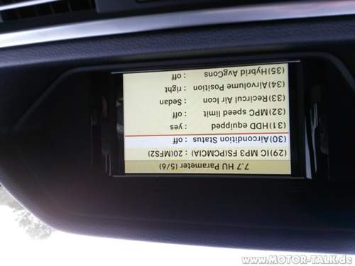

Comand NTG4 Enginering Menu Einstellmöglichkeiten
Mercedes E-Klasse W212
Kann man da überhaupt was einstellen?
Oder nur dumm gucken?
Ich finde keine Beschreibung für die einzelnen Menüs.
Einfach hier aktivieren (siehe Bild)

So, ich habe es mit den beiden Einstellungen probiert.
Es kommt immer das gleiche Fenster. Egal welche Einstellung ich hatte (simple / advance).
Könnte noch mit anderen Funktionen zusammenhängen. TV oder DVD-Modus?

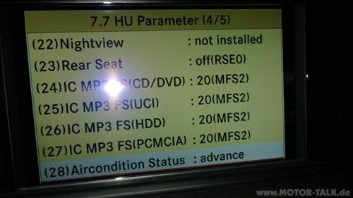

Hallo ins Forum,
m.W. hängt dies mit der Version der Klima zusammen (simple=Serienlösung, advance = 3-Zonen-Klima). Bei mir (ab Werk) steht die Einstellung auf advance (habe auch die "große" Klima), wobei die Anzeigen im NTG 4.5 anders aussehen.

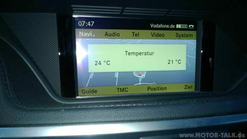

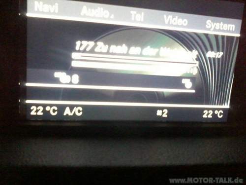

Im Engineering Mode war bei mir auch "advance" im Air condition status eingestellt.
Bei mir zeigt es im unteren Bildschirmrand immer den Klimastatus an.
Wie es bei mir im Navi- oder Audiomenü aussieht, siehe Bilder.
Ich bitte die schlechte Qualität der Bilder zu entschuldigen.
Ich habe nur schnell mein Handy im dunkeln gezückt.
Aber man erkennt das wichtigste.

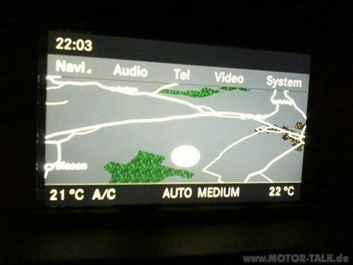

ich habe heute die neueste Firmware von MB bekommen (ntg 4 - 01.23.07_ECE)
Audiostream über Bluetooth ist jetzt verfügbar, leider bekomme ich die Klimaanzeige nicht ins Display.
Im Menü habe ich die Auswahl zwischen OFF oder advance. Leider passiert nichts wenn ich advance auswähle.

Ich habe vergessen nach der Einstellung einen Reset zu machen.
Jetzt funktioniert alles.
