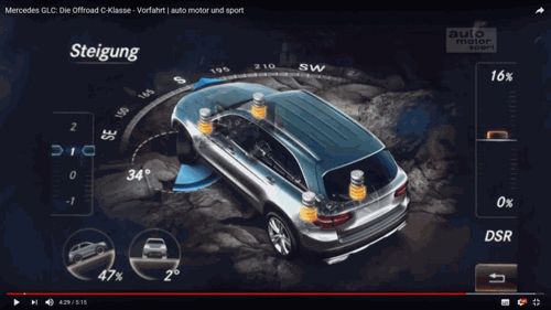

bei der Kombination COMAND und Offroad Technik-Paket kann man sich in Echtzeit im Display die verschiedenen Parameter wie Steigung, Seitenneigung, Lenkeinschlag und Kompasskurs anzeigen lassen.
Ist eine Freischaltung für das Audio 20 auch möglich?
208966859-w988-h556

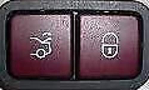

2) die Kofferraumklappe über den Innenraumschalter in der Türe schließen

@PetersGLC schrieb am 12. Apr. 2018 um 08:42:33 Uhr:
Sicher dass das aktuell nicht funktioniert?
Ich muss den Schalter länger drücken und gedrückt halten, dann geht die Klappe zu. Lasse ich zwischendurch los, stoppt der Schließvorgang.
Wüsste jetzt nicht, dass diese Funktion an einer besonderen SA hängt.
Gruß Zuli
Das Schließen der Heckklappe ist nur mit der SA Easypack möglich.
Der rote Taster muss vorhanden sein.
Der Taster in der Fahrertür kann umcodiert werden, zum einen mit Tip Funktion und unabhängig von der zündung.
Hier im Detail erklärt.
https://www.motor-talk.de/.../...essen-per-fernbedienung-t6229522.html
Hallo Zuli.
Danke für Deine Nachricht. Du hast völlig Recht. Wenn der Türschalter gedrückt wird, geht die Klappe zu.
Ich Dussel habe nur gezogen.......
Danke auch an Benzsport.
