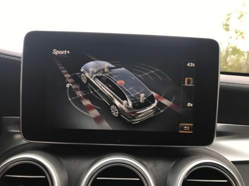

Oh also das, dass Fahrzeugdaten-Menü auch ohne Luftfahrwerk freigeschaltet werden kann finde ich aber auch wirklich super!
Bisher dachte ich das ginge wirklich nur wenn SA Airmatic verbaut.
Sieht es dann genauso aus wie bei der Luftfahrwerksvariante ohne die Anzeigen für das Fahrzeugniveau oder sind die halt nur ohne Funktion?
@Dani01 schrieb am 3. Mai 2017 um 10:41:23 Uhr:
Du hast dann eine sehr ähnliche Darstellung, die allerdings nur die Quer- und Längsbeschleunigung darstellt, sowie den Lenkeinschlag und die "Betätigungssträrke" von Fahrpedal und Bremse. Hinzu kommt ein optisch angepasster Hintergrund an das jeweilige gewählte Fahrprogramm!
Hier mein C250 mit Fahrzeugdatenmenü. Keine Airmatic verbaut und nachträglich codiert.
