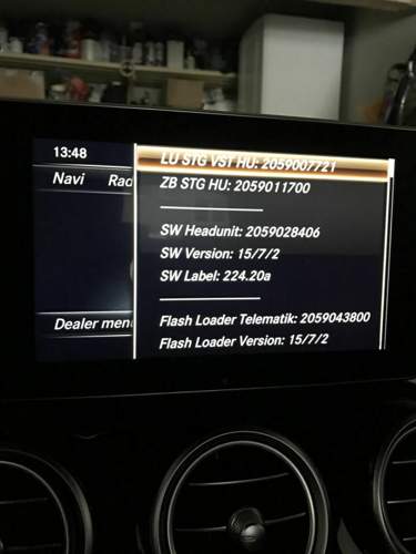

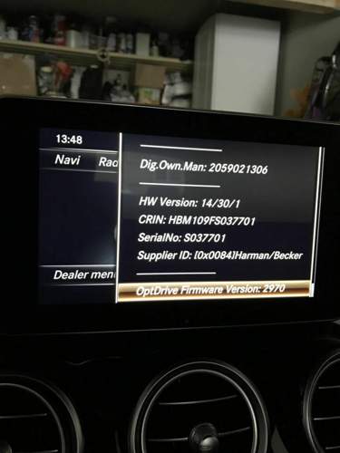

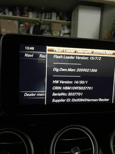

Hallo. Ich habe die aktuelle version vom comand drauf. Hatte hier das bild auch hochgeladen. Mir wurde auch gesagt das bei meinem Comand Motordaten aktivieren kann.
Ich habe das system gekauft. Geht das über Xentry oder Vediamo? Die amg animation auch wie ?
Wer kann mir helfen?

Hab am Wochenende das Motordaten und Fahrzeugmenü bei meinem S205 BJ 05/2015 freischalten lassen. War innerhalb ein paar Minuten erledigt. Update fürs Comand habe ich vorher bei Mercedes machen lassen. Danke nochmals dafür.
