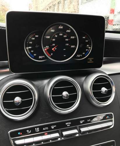

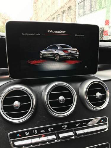

auch ich kann endlich Erfolg vermelden.. :)
War am Wochenende mal kurz bei @MB_Micha und habe mir meine gewünschten Menüs freischalten lassen.
Im Vorfeld hatte ich bei meinem Wagen bereits bei der Mercedes-Niederlassung meiner Wahl das letzte Firmware-Update aufspielen lassen.
Innerhalb weniger Minuten war sowohl das "Motordaten" Menü sowie das "Fahrzeugdaten" Menü freigeschaltet.
Bei den angezeigten Werten habe ich auch gleich einen speziellen Wunsch umsetzen lassen und so bekomme ich statt der Voltanzeige die Getriebetemperatur angezeigt - ist mir wesentlich wichtiger.
Das "Fahrzeugdaten" Menü funktioniert auch, allerdings werden die AIRMATIC Signale Dank der schlechteren GPU im älteren COMAND (Fahrzeug aus 09/2014) nicht so flüssig umgesetzt wie es bei einem aktuellen Modelljahr der Fall wäre - stört mich aber nicht, man kann damit auch so genug spielen. :)
Danke für diesen Thread und das Fachwissen hier...
Sternengruß.
W205_COMAND_Motordaten
W205_COMAND_Motordaten2
W205_COMAND_Fahrzeugaten

Ich habe es jetzt bereits seit zwei Wochen und freue mich jeden Tag sobald ich losfahre über die angezeigten Werte. Für mich ist es eine vollkommen „NEUE“ Erfahrung wie lange es dauert bis ein ATM-Getriebe in die angenehmen Temperaturbereiche kommt. Allerdings muss ich mich aber auch zugegebener Maßen „Outen“ dass ich neuerdings mehr auf das Comand schaue als auf die Straße. Ich glaube aber, dass sich diese Neugier nach einer gewissen Zeit von selbst legt. Hoffe ich jedenfalls. ;) Allerdings die Hoffnung stirbt meistens zuletzt. :D Auch ich möchte mich bei denjenigen bedanken die sich hier mit diesen schönen Spielereien beschäftigen und uns anbieten diese auch zu erhalten.
