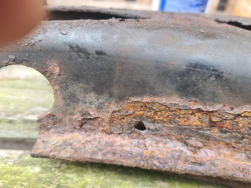

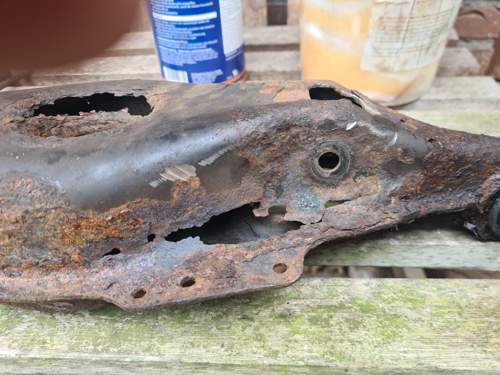

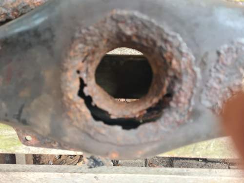

Die Hersteller machen den Prüfern ihre Aufgabe immer schwerer bis hin zu unmöglich. Meines Erachtens sollten auch das Bremssystem, die Achsen und wesentliche konstruktive Elemente vollumfänglich prüfbar sein. Schaut man unter einen Smart oder W211(und viele andere Fahrzeuge)so ist dieses nicht mehr gegeben.
Ich habe als Bespiel ein Bild des Querlenkers meines W211 angehängt. Diese Schäden sind ohne Demontage der Plastikabdeckung nicht zu entdecken. Nun stelle man sich einfach das Brechen des hinteren Querlenkers bei 250 km/h vor.....
