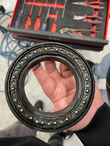

Hallo nochmal ein kleines Update für die Leute die sich gefragt haben woran es genau lag.
Dieser wälzlager hat dieses geräusch bei mir verursacht.
Ersetzt wurde es durch das Domlager von Meyle mit teller und wälzlager zsm Kostenpunkt lag bei 100€ mit einbau waren es 200€.
Das Geräuscht ist weg und fährt sich wieder tadellos. :-)
Schöne Grüße und bleibt gesund

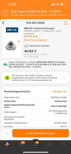

Danke für diesen Austausch, das hat sehr geholfen. Ich habe leider genau das gleiche Geräusch an meinem CLS63 Bj 2014 ( 79.000km ). Ich werde es definitiv auch mit den Domlagern / Wälzlagern versuchen. Kann mit jemand eventuell die Teilenummern nennen? Wäre sehr lieb. Vielen Dank.
@Immo81 schrieb am 14. Juni 2022 um 01:05:41 Uhr:
Hi
Hallo erstmal,
also ich hatte damals die Zubehörartikel von Meyle bestellt und eingebaut.
Bild tu ich dir hinzufügen, hoffe es hilft dir weiter
