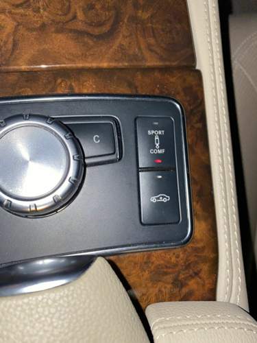

Hab das Problem das mein Fahrzeug beim parken (abschließen) nicht mehr absinkt da kommt dieses Zichen nicht mehr und beim aufschließen fährt es auch nicht mehr hoch. Hab den Wagen ca . 1Monat vom Händler mit Garantie gekauft km stand 138t. Vorher lief alles seit ner Woche knapp läuft das nicht mehr . Und heute ist mir aufgefallen das es von selbst die stdämpfer auf comfort umstellt und beim nächsten Start von selber einfach auf Sport . Der Wagen bleibt währen Park und start selbe Höhe (Höhe sportmodus) . Und es bleibt dauerhaft seit heute auf sportmodus kann nicht umschalten auf comfort wie es morgen aussieht weiß ich nicht .Die Taste drunter zum hochfahren funktioniert auch nicht mehr . Woran kann es liegen ? Muss ich mir Sorgen machen ?
An einer defekten Airmatic, oder einer fehlerhaften Ansteuerung der Airmatic, oder fehlerhaften Bedienelementen der Airmatic. Genaueres sagt der Fehlerspeicher.

Grad gestartet ist diesmal auf comfort , kann grad leider nicht abschätzen ob die Höhe korrekt ist grad zu dem comfort modus . Kann nun umstellen die Dämpfer auf Sport oder comfort nur tut sich leider nichts.

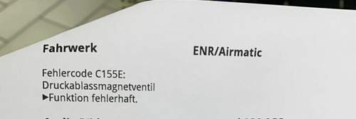

Habe den Fehler nun :
Druckablassmagnetventil fehlerhaft .
Jemanden schon bekannt evt.?

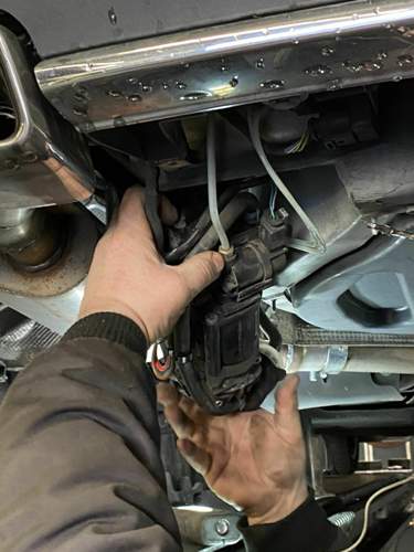

Hatte ich auch gerade letzte Woche. Bei mir war es ein korrodiertes Kabel am Stecker zum Kompressor. Ist eine Einheit mit dem Druckablassventil. Hat einen Kurzschluss erzeugt. ... zu finden unterm Heck auf der Fahrerseite rechts neben dem linken Enschalldämpfer. .... bekannte Schwachstelle, wurde mir gesagt.
Ist das echt ein Ausdruck von ner StarDiagnose? Kommt mir komisch vor.
Ja danke erstmal . Toll vermute das mir die Werkstatt die mir meine neuen Endschalldämpfer geschweißt haben , haben es iwie hinbekommen knapp 1-2 Wochen her kurz dannach tauchte das Problem auch auf nähmlich . Und Kabel wurde dann bei MB bestellt und ersetzt oder ?

Das Kabel wurde bei Mercedes um die schadhafte Stelle gekürzt und neu isoliert. Keine große Sache so der Meister... kostet so ca 100 Geld

Hast du evtl. Ein Foto vom korrodierten Kabel usw wo es genau sitzt ? Währe super ...
