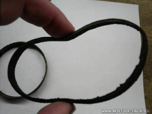

Original ABS Impulsring ist da! =12Euro.Hab noch gestern die linke Hinterradaufhängung und die Antriebswelle ausgebaut - hui,war das eine hardcore-Schrauberei! - Jetzt wird der neue Ring in den nächsten Tagen ,sobald ich Zeit habe,eingebaut. Der alte ABS Impulsring hatte sich vom Innenring gelöst und war teilweise zerrieben worden.Da gabs keinerlei Kontakt zum Sensor mehr! Es muß noch der Sitz gedremelt und gereinigt werden,dann kann der Einbau des neuen Ringes erfolgen.

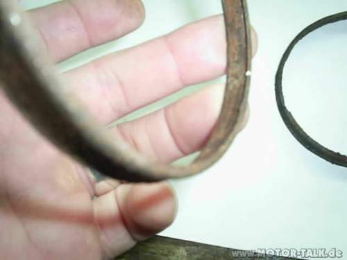

Hallo , anbei noch (leider schlechte) Bilder des "Übeltäters.
L.G Alex
