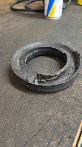

Mein V6 Rotkäppchen - ein immer noch oft bewundertes Einzelstück steht auf 30mm Eibach Federn, hinten hat es original 4er Unterlagen von MB, steht rundum auf Sachs-Stoßdämpfern. Tja, und steht vom Fahrwerk wirklich perfekt da. Nicht zu tief, nicht zu hoch. Und er ist trotz der 18-Zöller immer noch einigermaßen komfortabel. Anbei ein Foto von der letzten TÜV-Prüfung auf der Bühne. ;-)

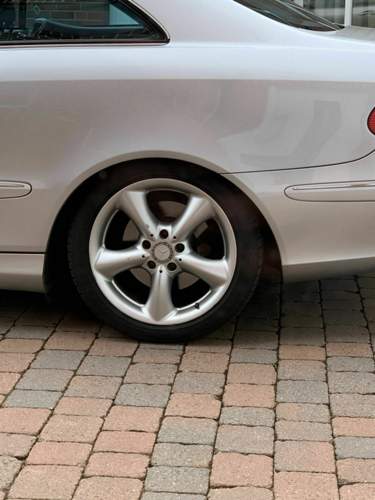

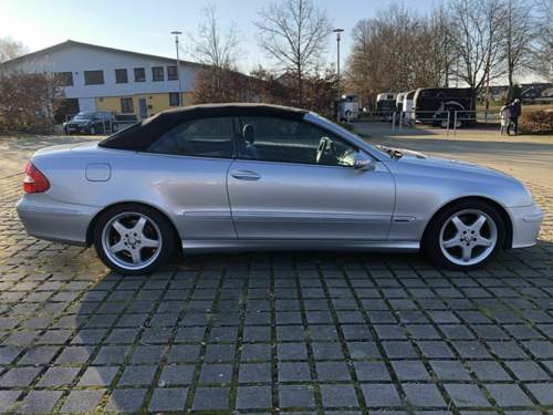

@MarvinClk500 schrieb am 19. April 2021 um 14:06:37 Uhr:
Hier nochmal von hinten
Hast du Betonplatten im Kofferraum ?
@Magoo909 schrieb am 19. April 2021 um 20:14:10 Uhr:
Nein der Kofferraum ist leer und nein die Federn sind nicht gebrochen

Rundum 8J x 18 ET30, vorne ohne Spurverbreiterung, hinten mit 15 mm Eibach SV pro Seite, vorne 225er, hinten 245er Michelin. Tieferlegung 30 mm Eibach rundum auf Sachsstoßdämpfern, hinten 4er Unterlage von Daimler. Dann kommt die minimale Keilform und der Hintern hängt hinten nicht so runter.
Alle Komponenten (also das Gesamtpaket) habe ich gerade so eingetragen bekommen, 255er hinten wären inkl. Spurverbreiterungen zu breit geworden. Das war ein Ausprobieren vom Feinsten. Deshalb die 245er hinten.
