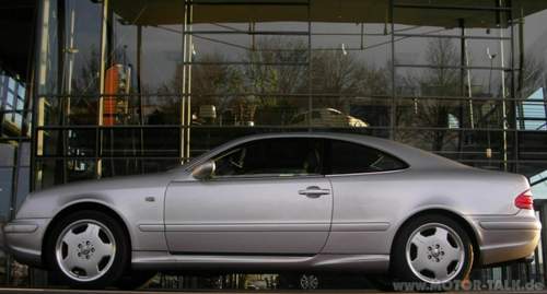

Hallo Leute,
Noch eine Bitte hätte ich:
Koennte mir jemand von euch eine Liste schicken mit den möglichen Rad-/Reifenkombinationen ohne Bördelung bzw. Ziehung der Radkästen für meinen CLK200 Sport (Bj.99).
Was sieht eurer Meinung nach gut aus?
Distanzscheiben würde ich auch verwenden🙂 Fahre das serienmäßige Fahrwerk.
Ist es besser größere Räder zu montieren oder vll. etwas kleinere und den Wagen tieferlegen lassen?
Welches Fahrwerk würdet ihr mir da empfehlen?
Sorry für die vielen Fragen, aber ich bin richtig motiviert was an dem CLK zu verändern, da mir Autos von der Stange nicht gefallen.
Bitte um Hilfe 🙂🙂 (Bilder wären auch sehr hilfreich!)

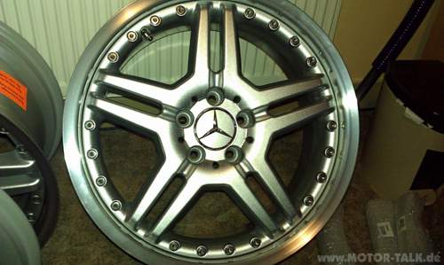

Also 235 auf der VA bei 19ern, weiss ich nicht ob das klappt. Definitiv nicht ohne was an der Karosserie zu verändern, besonders wenn du noch ne Tieferlegung machen willst.....wird das denk ich nix......^^
Original geschrieben von Frankfurter 320
Hat den jemand erfahrungen mit 255/30 R19 auf der HA ET 35 mit 5mm Scheibe... muss ich ans blech????
Ich fahre einen 255/30 R19 auf einer 9,5X19 ET31 Felge mit 10 mm Spurplatten pro Seite. Das passt ohne was an der Karosserie zu machen.
Gruss Olli

Noch eine kleine Frage:
Hab schöne RH-Felgen ZW6 gefunden wüsste aber nun gerne ob ich sie so auf meinen Wagen bekomme ohne irgendwas an der Karrosserie zu machen:
Die Daten der Felgen:
Vorderachse:
* 2x 8,5 J x 17 ET 53
Hinterachse:
* 2x 10 J x 17 ET 35
Besonders wegen den 10J auf dem Heck mache ich mir Gedanken.
Welche Reifen müsste ich da aufziehen, damit ich nichts bördeln etc. brauch?! Ein Gutachten für die 10J für meinen CLK gibt es nicht, nur ein Festigkeitsgutachten und ein vergleichsgutachten mit einer E-Klasse (ähneln sich ja eig. ziemlich).

Dann fang ich mal an :
3tlg. Kerscher KCS vorne 9,5x18 ET32 mit Distanz 15mm und 225/40/18
hinten 10,5x18 ET22 mit Distanz 15mm und 255/35/18
Kanten gebördelt und Kotflügel gezogen
