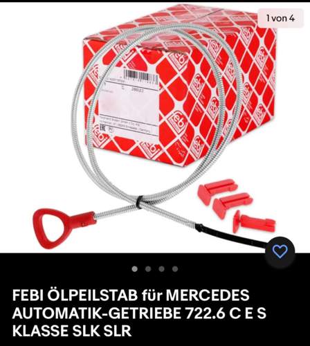

Hallo, danke für die Antworten, ein Messstab für das Getriebeöl ist bereits unterwegs .
Ich werde einmal messen und dann nochmal berichten.

ich habe nun den den Ölstand gemessen, dabei bin ich vorher ca 20km gefahren um eine entsprechende temp von ca 80grad zu erreichen.
Auf dem Peilstand ist er nun ca bei der Minimum Anzeige von der 25grad Skala.
Ich denke mal dies kann gut möglich sein und bedeutet entsprechend dass Öl nachgefüllt werden muss.
Zudem denke ich wäre es sinnvoll zu schauen warum er seit dem letzten Ölwechsel vor ca 25.000 km so viel Öl verloren hat.
Die Frage die sich mir nun stellt ist wieviel Öl ich nun kaufen soll?
Reicht ca. 1 Liter zu kaufen und wie beschrieben in 250ml Schritten aufzufüllen oder denkt ihr ich werde mehr benötigen ?

Es gibt auf dem Messtab einen bereich Min-Max bei 25°C, und einen mit Min-Max bei 80°C
Wenn du es genau messen möchtest nimmst du den für 80°C, also eimal schön heiss fahren.
ja das ist mir bewusst welche Markierung ich nehmen muss.
Das Fahrzeug war schön heiß gefahren und trotzdem war der Ölstand nur im 25grad Bereich…

am Samstag wurde Getriebeöl nachgefüllt (ca. 1,3 Liter).
Wie ihr euch sicherlich denken könnte schaltet das Getriebe nun deutlich besser.
