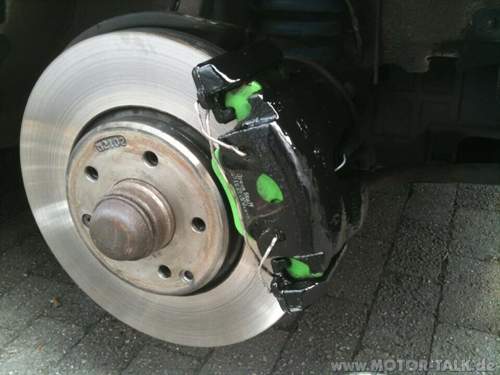

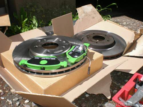

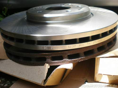

- Bremsanlage (300x28 und 290x10)
das ist kein CLK430, also auch mal Teilenummern abklären
- das ist die Größe des 320ers...
falls du mal nach links schaust... ich habe einen 320er MOPF
habe erst vor kurzem meine Bremsen auf EBC-Sportbremsen mit Green-Stuff umgerüstet
