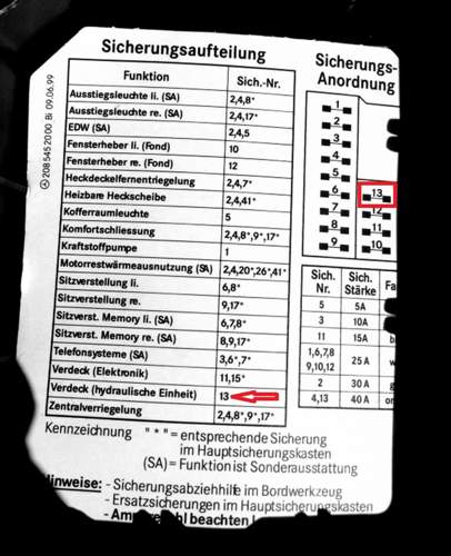

Sicherung 13 im Kofferraum rechts vor der Batterie prüfen , und mehrmals aus und einstecken , die Kontakte im Sicherungskasten dieser Sicherung verbrennen gern mal , nach längerer "nichtnutzung".
Danke werde ich auch ausprobieren habe zwar einmal raus und kontrolliert und wieder zurück.
Ronald: "Sicherung 13 im Kofferraum rechts vor der Batterie prüfen".
siehe Bild unten...
1
Schon probiert ist in Ordnung
