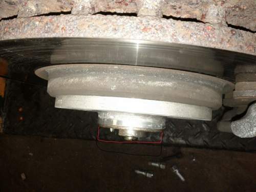

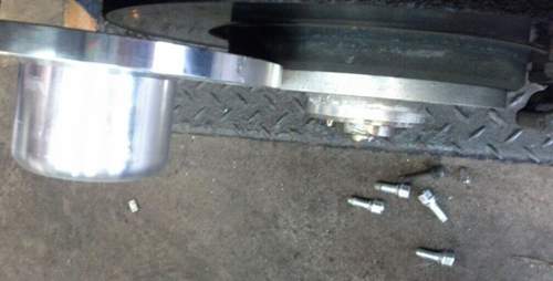

Frag deinen Reifenhändler des Vertrauens. Der kann dir eh Sagen welche Reifenkombi in Verbindung mit den Felgen und deinem Auto geht. Zum Rest kann ich nur soviel sagen ausprobieren. Wenns passt, passts. Ich brauchte Spurplatten, hab ber Rundum 8,5x19 ET35. Ein Finger breit platz zwischen Felge und Federbein war auch, und den Rest prüft dann der TÜV schon wenn du eh Einzelabnahme brauchst. Wie gesagt, ohne Spurplatten hätten meine Felgen gar nicht gepasst... und wenn du Spurplatten brauchst, dann passen die mit integrierter Fettkappe warscheinlich gar nicht.. Ich musste normale ohne Fettkappe nehmen und diese von meinen Tuner des Vertrauens noch passend schleifen lassen, die diese noch eine Verjüngung brauchten und die Spurplatten mit integrierter Fettkappe die Verjüngung hatte (SCC), jedoch passte dann die Felge nicht mehr auf die Spurplatte weil einfach diese Fettkappe so riesig ist.. Hab mal Bilder beigefügt ^^ Bei solchen Individuellen Sachen ist das immer ne Bastel Sache bis es passt....
Bearbeitete normale SCC
Vergleich SCC mit integrierter Fettkappe

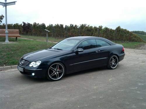

hast du auch ein fahrwerk verpasst falls ja welche? 30/30 ?? und köntest ein foto schicken mit deinen 19"

Hab leider nicht viele Bilder mit meinen 19 Zöllern, da ich die Felgen nur 1 Monat drauf hatte Ende letzten Jahres, aber hab dir mal eins angehängt.
Tiefer ist der Wagen durch ein H&R Gewindefahrwerk
lg

Der liegt sehr schön H&R gewinde, ist das alles eingetragen mit die Felgen? ohne karosseriearbeiten aber mit platten?

eingetragen noch nicht, da ich wie gesagt das ganze nur kurz drauf hatte und dann die Winterräder montiert habe,
aber passt alles wunderbar. Platten haben ich 40mm/Achse an der Vorderachse und 50mm/Achse Hinten, werde aber wohl noch auf 60mm hinten gehen.. soviel aber auch nur da die Felgen vom Werk aus eine ET von 45/50 haben, und somit gar nicht fahrbar wären.
Richtig, je kleiner die ET, je weiter raus kommt die Felge, bei mir wären die Felgen also soweit innen, dass das an Stoßdämpfer usw schleifen würde.
